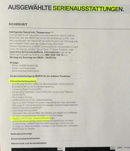

im Rahmen des Getriebelagertausches wurde bei mir o.g. technische Aktion durchgeführt.
Weiß jemand etwas genaues darüber. Der Händler sagte mir, dass es um den Bremsassistenten geht - mehr konnte er nicht sagen.
Blöderweise ist seit dem meine Speed Limit Info Anzeige verschwunden. Der Händler kann sich nicht erklären wie das passiert ist und konnte es auch nicht neu programmieren. Jetzt wartet er auf Rückmeldung aus München und ich bin erst einmal ohne Speed Limit unterwegs. Alles im Allen sehr ärgerlich...

Themenstarteram 20. März 2017 um 11:04
Heute war mein Folgetermin. Der Händler hat den von BMW vorgeschriebenen Workaround durchgeführt. Leider besteht das Problem weiterhin und die Speedlimitanzeige ist nach wie vor nicht vorhanden. Jetzt wartet der Händler auf weitere Informationen aus München. Es scheint ein generelles Problem beim X1 zu sein.

Ich ließ heute Reifen umstecken und es wurde auch dieses Update eingespielt - nun ist die Speed Limit Info weg. Hab gleich reklamiert. Der Serviceberater meint, die wäre nur versehentlich aktiviert gewesen. Bei meiner Ausstattung sei sie nicht dabei und daher jetzt nicht mehr verfügbar. Er wird sich erkundigen, ob ich sie wieder freigeschalten bekomme. Blöderweise habe ich weder in meinen Kaufunterlagen, noch in den Prospekten einen Hinweis auf die Speed Limit Info. Mal sehen.

ich habe den 2.0i xLine ohne Driving Assistent und kein HUD (ausgeliefert 04/16).
Die Speedlimit Info ist bei mir vorhanden.
Nun habe ich all meine Prospekte, die Bestellung und den Kaufvertrag durchgesehen. Nix zu finden, das SLI Serienausstattung ist.
Jetzt kommt es - ich habe die damalige Onlinekonfiguration vom Januar 2016 als PDF gesichert. Und da steht es definitiv als Serienausstattung drin.
Bei Bedarf kann ich es hier online einstellen.
Gruß, axmat

So eben in die Konfiguration geschaut, meiner hat auch SLI. Ist Bj 04.2016 und hat kein Driving Assistent und kein HUD. Model M Sport 2.0 D mit Navi.

Also gesagt hat es der Serviceberater bei BMW in Nö, dass SLI nicht in meinem Ausstattungsumfang dabei sei. Mein X1 118d wurde im April 2016 ausgeliefert. Mal sehen was seine Nachforschungen ergeben.
