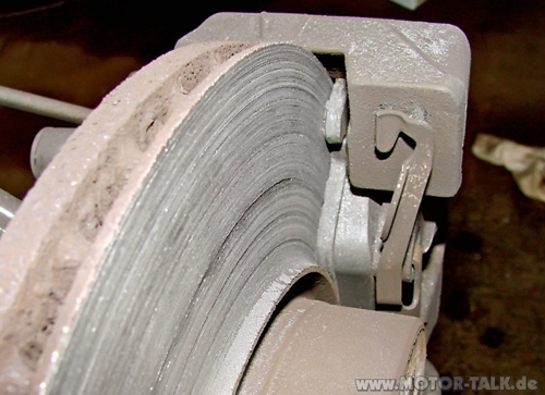

Neue Bremsbeläge sind drin, momentan ist es so als würde man den Fuß auf den Boden drücken🙂🙁 Bremse kann man das nicht nennen.
0016
guck mal, ob du die Bremsbeläge so eingebaut hast
Bremsbeläge

Original geschrieben von viktor12v
0016
Der war gut!🙂🙂🙂
