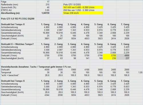

@icemanwb schrieb am 14. Juli 2015 um 18:17:32 Uhr:
Also die daten können nicht stimmen für den 1.8er
Hallo icemanwb,
stimmt, die Daten hauen nicht hin! 😰
@RedRunner10 schrieb am 14. Juli 2015 um 16:01:18 Uhr:
Ich hab jetzt die Lösung. Der GTI hat das lang übersetzte DSG welches im TDI und im 150PS TSI vom Golf 7 eingesetzt wird. ...
Treffer, versenkt. 😉 Der neue 1.8er GTI hat auch dieses "lange" DQ200.
... ich habe da ganz andere drehzahlen
mit tempomat
1 30kmh 4500rpm
2 30kmh 2500rpm
3 105kmh 5900rpm
4 105kmh 4100rpm
5 105kmh 3000rpm
6 105kmh 2400rpm
7 105kmh 2000rpm
Ich habe mal die "lange" Übersetzung mit deinen Werten gefüttert und es passt!
Im Anhang stehen die Übersetzungsdaten sowie deine im Vergleich zu den berechneten Werten.
@all!
Sorry für die Verwirrung! Ich wollte keine falschen Infos weiterverbreiten. Ich dachte die Jungs von alle-autos-in.de hätten im VW MediaService nachgeschaut. Haben sie aber nicht. Sie haben einfach die alten Daten kopiert ...
VG myinfo
