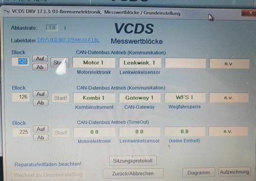

Themenstarteram 6. März 2022 um 17:55
Fahrzeugtyp: 1K (1K0)
Scan: 01 03 08 09 15 16 17 19 25 42 44 46 52 7D

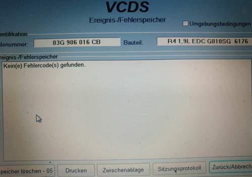

Adresse 01: Motorelektronik Labeldatei: DRV\03G-906-016-BKC.lbl
Teilenummer SW: 03G 906 016 CB HW: 028 101 190 0
Bauteil: R4 1,9L EDC G010SG 6176
Revision: 12345678 Seriennummer: VWZ7Z0E2021909
Codierung: 0000071
Betriebsnr.: WSC 00046 412 00000
VCID: 65525DF3D3544FF0FD-8030
Kein(e) Fehlercode(s) gefunden.

Motorsteuergerät durchgemessen soll alles in ordnung sein.
kontakte sauber , kein kabelbruch sichtbar .
Steckverbindung auch sauber , trotzdem mit guten Kontaktspray sauber gemacht , gewartet, eingesteckt.
Kühmitteltemperatur Senor beide gewechselt.
Vorglührelais gewechselt.
Relais 2x 433 und 458 auch gewechselt , keine veränderung.
Ich weiß einfach nicht mehr was ich noch versuchen soll?????????
Ist der CAN Bus denn i.O.?
