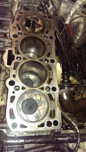

Themenstarteram 4. Januar 2015 um 22:20
So Leute,hier ein paar Bilder....
An Kopf und Ventilen ist auf den ersten Blick nichts zu sehen.
Dafür hat der 1. und 4. Kolben einen Riss.

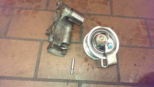

Themenstarteram 3. Januar 2015 um 12:50
Hallo und vielen Dank für Eure Blitzreaktionen.
Ich wünsche an dieser Stelle ebenfalls noch ein frohes und gesundes neues Jahr.
Möchte kurz nochmal bestätigen,daß es sich um einen TDI 1.9l mit PD Einspritzung handelt(252.000km)
Also,ich hatte eigentlich auch noch vor,einen Kompressionstest durchzuführen,bevor ich ans "Eingemachte"gehe.
Dazu bräuchte ich aber mind. einen neuen Achszapfen für die Spannrolle und muß vor allem das abgebrochene
Gewindestück vom alten Achszapfen aus dem Motor oder Zylinderblock noch "rausoparieren".
Habe den Wagen auch erst seit gestern Mittag wieder bei mir zu Hause und habe bisher nur die rechte Motorseite freigelegt.
mfg...Tommi

@tommi2706 schrieb am 3. Januar 2015 um 13:50:51 Uhr:
Dazu bräuchte ich aber mind. einen neuen Achszapfen für die Spannrolle ....
Kann es sein das du den 10erauf8er Stehbolzen meinst? Wenn ja, der ist doch beim guten Contitech ZR-Satz dabei.
Themenstarteram 3. Januar 2015 um 20:23
Ja,völlig korrekt.Der Zahnriemensatz war auch von
Contitech,aber dieser Achszapfen war da nicht mit bei.Und der alte ist auch nur gebrochen,weil auf die Spannrolle ein ungewollter Druck ausgeübt wurde,aus welchem grund auch immer.ein neuer
wäre mit grosser Sicherheit auch gebrochen.Die Ursache liegt meiner Meinung am gebrochenen Hydraulikdämpfer.aber warum die Spannrolle so extrem geschliffen hat,ist mir immernoch ein Rätsel.
Werde Morgen ein paar Bilder posten von den zerbr?selten Teilen
Themenstarteram 3. Januar 2015 um 22:27
So,habe jetzt hoffentlich die richtige Lösung gefunden.Der Achs- oder Lagerzapfen der Spannrolle war
eventuell doch wegen Alterserscheinungen gebrochen.Dadurch ist sie unkontrolliert herumgeeiert und wurde
vom Hydrodämfer gegen das nockenwellenrad gedrückt.Und durch die ganzen Vibrietationen ist der Hydrodämper gebrochen worden.Die Bilder werden das irgendwie hoffe ich bestätigen.
Ist mir aber doch schleiherhaft.Warum bricht die Achswelle ausgerechnet weinige 100km nach dem Zahnriemenwechsel???ist aber jetzt auch Banane!
@tommi2706 schrieb am 3. Januar 2015 um 23:27:38 Uhr:
Ist mir aber doch schleiherhaft.Warum bricht die Achswelle ausgerechnet weinige .......
Da bist du nicht der erste dem das passiert.
Deshalb erneuere ich diesen Stehbolzen bei jedem Zahnriemenwechsel, das selbe gilt für die Wapu.
Wurde ja oben, u.a. von Dir selbst, beantwortet und ist in etwa der gleiche Grund, der einen veranlassen sollte, die alte (wenngleich dichte) WaPu dennoch gg. eine neue auszuwechseln:
Neuer, strammer ZR wirkt auf alte Lager, das kann auf Dauer nicht gut gehen, jedenfalls nicht bei WaPu, Lagerstift Umlenkrolle und, in dem Alter, vermutlich auch nicht bei der Spannvorrichtung.

Rissbildung an den Kolben ist, meine ich hier oder auf dieselschrauber.de gelesen zu haben, in diesem Ausmaß aber normal bei höheren Laufleistungen.
Meist ist davon die Kompression etc. nicht betroffen, weil nur oberflächlich.
Themenstarteram 4. Januar 2015 um 22:43
meinst du wirklich,die Risse waren schon vorher:p
Ich habe solche Kolben noch nie gesehen mit dieser "Platte" oben drauf und dem Loch oder Bohrung
in der Mitte.Auf alle Fälle werden hoffentlich gleich morgen Kopf und Rumpf von Fachleuten begutachtet.

@tommi2706 schrieb am 4. Januar 2015 um 23:43:57 Uhr:
Nee, vorher waren die sicherlich nicht, aber m.E.n. nicht ungewöhnlich, wenn der Motor älter ist.
Sie dürfen halt nur nicht größer und tiefer werden und bis zum Kolbenrand laufen, siehe Link unten.
Häufiger (und meist ärgerlicher) sind Stegrisse am ZK, zwischen den beiden Ventilsitzen!
Damit hat sich VW auch an den GTIs (ab Golf I ff) immer geplagt und div. Bauweisen ausprobiert, bis hin zu eingesetzten Ventilsitz-Brillen =Doppelringen
@das-markus schrieb am 4. Januar 2015 um 23:46:47 Uhr:
Aber solche Kolben hab ich auch noch nie gesehen.
Och:
http://community.dieselschrauber.de/viewtopic.php?t=23131
Und das ist ein AUY (vergl. AJM) mit 85 kW/ 115 PS.
Die seitlichen Vertiefungen (Aussparungen für die Ventilteller) und der primäre Brennraum innen sind doch nichts ungewöhnliches für direkteinspritzende Dieselmotoren.
Themenstarteram 5. Januar 2015 um 22:47
Vielen Dank für Eure Tipps und Hinweise.
Also ,ich meinte, ob die Risse schon vor der Panne mit dem Zahnriemen waren.Und das waren sie ganz sicher
bei einer Laufleistung von 252.000km.Die Kolben sind überhaupt nicht mit den Ventilen in Berührung gekommen
,da die Nockenwelle im OT Bereich stehengeblieben ist und alle Ventile nahezu geschlossen waren.
Ich hatte also unwahrscheinliches Glück.Demnach hätte ich mir die Demontage des ZK sparen können.
