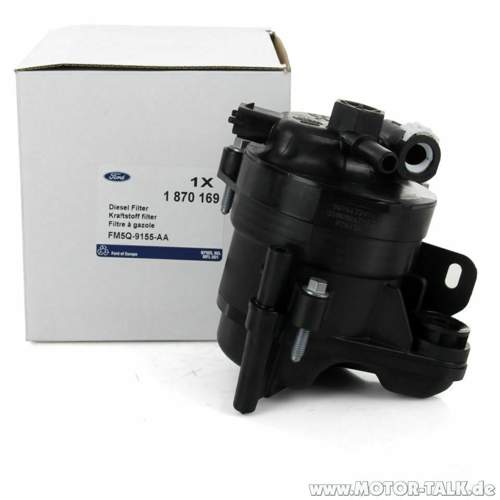

Hallo liebe Gemeinde, habe leider in der SuFu nichts Passendes gefunden.
Ich habe am Focus Turnier 1.5 TDCi meiner Frau den Kraftstofffilter gewechselt. Ging erstaunlich schnell und gut!😁 Als ich den Filter dann mit "dreimal Zündung an und aus" quasi befüllen wollte, merkte ich schnell, dass irgendwie kein Diesel "befördert" wird.
Und es kam wie es kommen musste: Der Motor lies sich nicht mehr starten. Nichts tut sich! Na toll! Jetzt steht das gute Stück aufm Hof und springt nicht mehr an. Bei meinem W204 ging das damals ohne Probleme. Deswegen habe ich mir diese Arbeit dummerweise auch zugetraut. Naja.
Jetzt stellt sich die Frage; wie bekomme ich den Focus wieder zum laufen? Auf Abschleppen lassen habe ich am wenigsten Lust.
Ich hoffe dass hier einige User mir erklären können, wie ich das System entlüften kann!
Welches Werkzeug benötige ich und vor allem wie schließe ich es korrekt an. Auf YouTube finde ich leider auch nichts.
Vielen Dank für Eure Hilfe.
ferro-lee
PS: Im Anhang ist eine Abbildung von Dieselfilter

Wenn es noch so ist wie vor paar Jahren muss man den neuen Filter mit Diesel befüllen vorm Einbau,ohne dies zu tun hast kaum ne Chance den Focus zu starten.Am besten schon befüllen bevor den alten ausbaust.

Wenn du Pech hast, hat die HD Pumpe Luft gezogen und Schaden genommen. Ich würde da jetzt gar nchts mehr selbst versuchen, und eine Werkstatt aufsuchen. Ansonsten "könten" erhebliche Schäden auftreten.

Man braucht eine Vacuumpumpe
