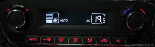

SO, meine China-Climatronic von Campagnolo ist heute angekommen (danke nochmal für die schnelle und zuverlässige Abwicklung, kann man nur weiterempfehlen!) und ich hab sie natürlich auch sofort eingebaut.
Vorher hab ich meine Euro-Frontblende und die Drehknöpfe meiner Euro-Bende (die mit dem matten Chrom) umgebaut, war keine große Sache, alles nur geclipst, geht höchst einfach und schafft jeder, der sich das Teil mal eine Minute lang anschaut.
Zwei Schrauben unter der Mittelkonsole gelöst und die umgebende Blende (ist unten geclipst) gelöst. Dann mit etwas Geschick hochbiegen und das Bedienteil raus"fummeln" und die Stecker lösen. Ansonsten muss man auch die Verkleidung darüber (die um das Radio) lösen, darauf hatte ich keinen Bock, also gings auch so.
Altes Bedienteil raus, neues rein, Stecker wieder dran (Zündung dabei natürlich aus), Blende wieder in Position bringen und die beiden Schrauben unten wieder anziehen.
Nun von links gesehen die Tasten 2, 4 und 7 gleichzeitig gedrückt halten und die Zündung aktivieren. Das Display blinkt nun für 10 Sekunden. So lange auch die Tasten gedrückt halten. Sobald das Blinken aufhört, loslassen. Dies synchronisiert das neue Bedienteil mit der Climatronic. Hält man die Tasten nicht gedrückt, so blinkt es jedes Mal nach Aktivieren der Zündung.
FERTIG!
Und die Optik ist HAMMER, seht Euch das Bild an - Europäische matte Chrom-Elemente mit dem chinesischen Weiß-auf-Schwarz-Display, genau so wie ich es haben wollte!
Schaltet man das Licht an, so dunkelt das Display etwas ab. Genau wie die MuFu.
Ich bin hoch zufrieden, nun passt wenigstens alles zusammen!!

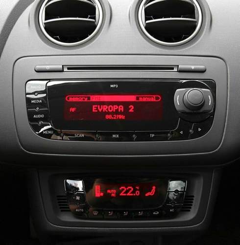

Habe festgestell das ich in meinem Ibiza 6J schon ab Werk ein invertes Climtronicteil habe. Nur ist es nicht weiss sondern rot beleuchtet :-) Aleso da hat Seat wider mehr angeboten als VW im Polo. :-(
Climatronic-invert
Seat-climatronic
