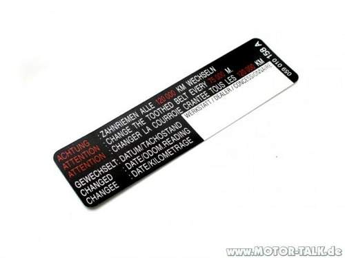

@ all, die den Zahnriemen schon gewechselt haben:
Habt ihr auch noch das "alte" Kennschild für den Zahnriemenwechsel bei 120.000 km bekommen? 😁 Wechselintervall ist ja bei 210.000 km...
Kennschild
Ja :-)
