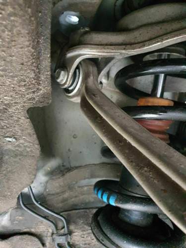

Servus zusammen,
an meinem Diesel 4F mit AAS sind die oberen Buchsen der Querlenker an der Vorderachse gerissen. Da die Kugelköpfe noch kein Spiel haben und ich mir möglichst den Ausbau der "Ars**lochschraube" sparen möchte, würde ich die Lager gerne einzeln tauschen indem ich den Lenker oben am Lagerbock löse, ihn nach vorne drehe und dann das Lager auspresse, ohne den Lenker (Kugelkopf) vom Radträger zu lösen.
Hat das ggf. schon mal jemand gemacht bzw. kann mir jemand sagen, ob man die Lenker am Lagerbock des Dämpfers oben so ohne weiteres gelöst bekommt? Das AAS Federbein ist oben ja relativ dick - ich weiß nicht, ob man da an die Schraube des Lenkers ran kommt. Vielleicht hat ja jemand einen Tipp für mich, was dazu alles weggebaut werden muss?

Hallo, meines Wissens nach muss eh die Domplatte raus, sonst bekommst du die Schrauben der Lenker nicht raus. Vielleicht untere Querlenker lösen, Federbein unten los machen und komplett mit der Platte nach unten lasssen,die 3 Schrauben auf der Platte lösen. Antriebswelle ggf. Raus, Bremssattel runter.. Dann kannst du es entspannt auf der Werkbank machen und ruinierst dir nicht noch evebtuell Leitungen, Kabel oder Kotflügel. Ich glaube da ist aber der Kampf mit der sogenannten Arsc.....Schraube einfacher. Ich habe diese immer Warm gemacht, eingesprüht, wenn es sein musste, warm gemacht, schnell abgekühlt, und mit kleinem Schlagschrauber, mit wenig Drehmoment losgeklopft.
Hi, ich hab das genauso anfang diesws Jahres gemacht.
Stabipendel müssen weg und die Domplatte muss gelöst werden. Dann könnne die beiden oberen Lenker mit bissle drücken, ziehen usw nach vorne geklappt werden und nur die Buchsen ausgetauscht werden.
https://www.motor-talk.de/.../...emfoerder-kaufen-wo-t5983889.html?...
Da habe ich es bei mir ohne Luftfahrwerk beschrieben.

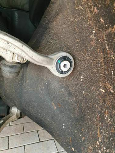

Danke für die Antworten. Bin jetzt fertig mit dem Austausch der vier oberen Gummimetalllager der VA Lenker. Hat erstaunlich gut geklappt. Ich habe allerdings nicht die Koppelstangen/Stabis gelöst. sondern nur die oberen drei Schrauben des Lagerbocks und dann die Dämpfer rüber gezogen, sodass man an die Schrauben kommt. Das aus/einpressen war dank der VAG Werkzeuge schnell erledigt. Nur das Anziehen der oberen Schrauben mit 50Nm + 90° war etwas fummelig aufgrund der Platzverhältnisse.

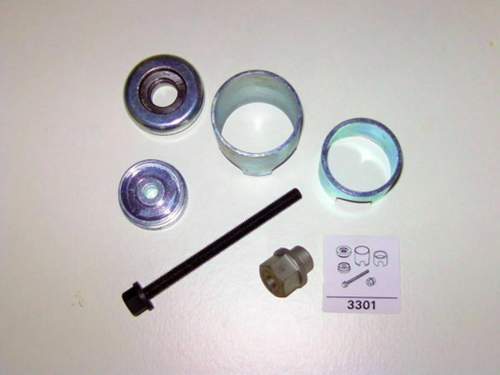

Originalwerkzeug ist natürlich Gold wert. Kannst du bitte die VAS-Nummern posten?

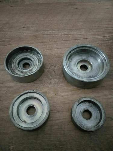

Die VAG Nummern sind 3301 und 3348 (das ist einmal der Satz mit der Spindel und den äußeren Hülsen und einmal der Satz mit den Adaptern zum einziehen/ausziehen passend für die Lagergröße)
VW 3301
VW 3348

Da musst du aber nicht unbedingt die originalen Abzieher kaufen !
Die sind sicherlich ziemlich teuer. Ich habe mir dazu einen einfachen Silentlagerauspresssatz und eine 12.9 er Gewindestange gekauft und die Lager damit ausgepresst.

da bei mir die Gummis schon nach einem guten Jahr wieder Risse haben, wollte ich euch mal fragen, ob das eventuell am falschen Einbau durch die Werkstatt liegen kann , also eventuell unbelasteter Einbau.
Würde mich über eure Meinung freuen .
