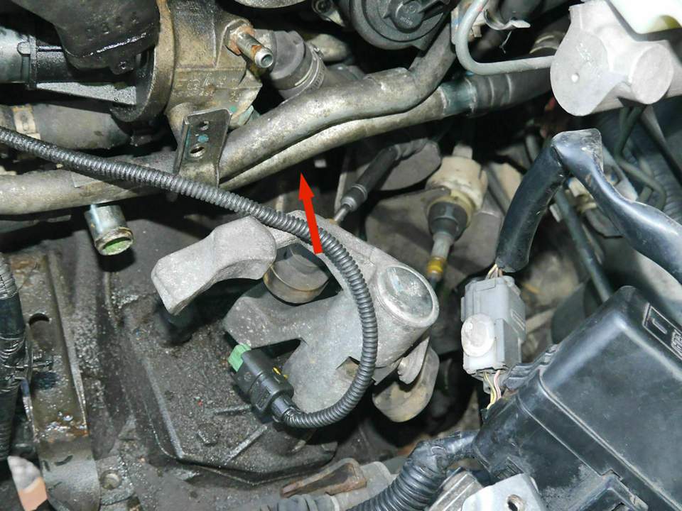

Hallo
Ich möchte den Anlasser des Corsa D, Dieselmotor Z13DTJ, tauschen. Die untere Schraube wäre ja kein Problem. Um an die obere Schraube zu kommen, was muss ich da abbauen. Die befindet sich wie ich schon lesen konnte in der Getriebeglocke.
3 Antworten
Habe den Starter beim Z13DT vom Agila getauscht, falls der Corsa die gleiche oder ähnliche Motor-Getriebekombination hat, kann ich weiterhelfen.
Sieh dir einmal dieses Foto an:
https://img.motor-talk.de/JxqTliioVzEUquu4.59.jpg
Laut Opel
Batterie Träger ausbauen
Seilzugschaltung trennen
Abdeckkappe Getriebegehäuse abbauen
Steckschlüssel 1/4 mit Gelenk und Verlängerung mit einem Innensechskant Nr.6 .
Die Verlängerung einzeln zwischen Schaltung und Getriebe einfädeln.Schraube entfernen
Fahrzeug anheben
Kabel vom Anlasser trennen
Untere Schraube entfernen
