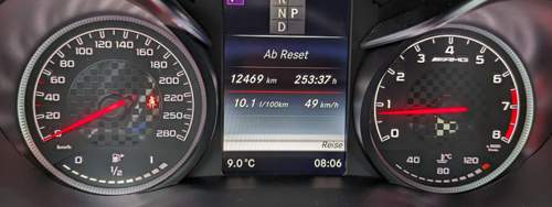

Zum Vergleich mein C300 Benziner mit den Parametern 130, Tempomat und 50 km...genügsame 6,5 bei 225er. Im Sommer bei 235 und 255 ist es direkt 0,5-0,6l mehr.
Im Anhang findet Ihr meinen Beitrag zum Thema.
Fahrprofil geschätzt
40 / 40 / 20
Stadt / Überland / Autobahn
Bin zu 99 % im C-Modus unterwegs, was den Antrieb betrifft. Ich kann keinen sonderlichen Sinn im hohen Drehzahlniveau von S und S+ im Automatikbetrieb erkennen. Das macht beim Verbrauch sicher einiges aus.
Will ich hohe Drehzahlen, schalte ich ohnehin über die Wippen, während Überholmanövern und auf kurvigen Bergstrecken. Auf der AB (recht selten) fahre ich meist zwischen 180 und 200, wenn kein Tempolimit und dort stelle ich das Getriebe dann per Zahnradtaste auf manuellen Dauerbetrieb, damit das Auto nicht unnötig herunterschaltet.
Der Bock hat ja reichlich Drehmoment. Wie ein großer Turbodiesel, nur das ihm nicht oberhalb von 4.000 rpm die Luft ausgeht. Im beschriebenen Tempobereich auf der AB lassen sich große Strecken mit anständiger Reichweite bewältigen. Baustellen und kurze limitierte Bereiche relativieren den Reiseschnitt dann schnell auf um die 11 Liter herunter, was über 500 km Reichweite ergibt. Nicht schlecht für einen Benziner.
Bei Dauervollgas deutlich oberhalb von 200 km/h gilt dann selbstverständlich der alte Spruch "Turbo läuft, Turbo säuft". Diese Fahrweise kann ich allerdings so gut wie nie auf langen Strecken anwenden. Entweder liegt es am Verkehr oder an weniger nervenstarken Mitreisenden .... :-)

Moin,
@Ratbo und @legan710:
Meine mehrjährigen Aufzeichnungen haben ergeben, dass 4matic nur etwa 0,2-0,3 l/100 km ausmacht, jedefalls beim M276-Benziner. Fahre jetzt einen C43, hatte vorher den ähnlichen Motor im E350... beim Realverbrauch ein halber Liter Unterschied. Mein Fahrprofil & Verbrauch ist ähnlich dem von Marc V8: 99% in Comfort, 30% Stadt, 70% Landstraße; Autobahn selten.
Den größten Einfluss auf den Verbrauch hat die Außentemperatur in Kombination mit kürzeren Strecken (<20 km). D.h. zwischen Sommer und Winter sind es bei mir ca. 1 Liter Differenz (egal welches Auto).
