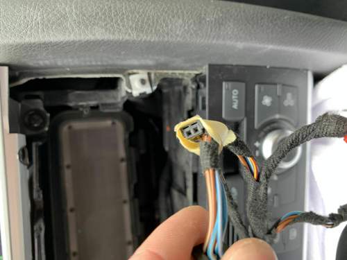

Hallo Kollegen,
es handelt sich um einen ganz normalen Taster, der im Armaturenbrett einen Bilddeckel ersetzen soll. Die Blinddeckel gehen sehr einfach raus, ich vermute aber, dass zumindest der Träger für diese Taster ebenfalls raus muss, um die Kabel zu legen. Ob dann der Toröffner ins Handschuhfach kommt, oder im Aschenbecher wohnt, weiß ich noch nicht. Ich habe erstmal eine Steckverbindung dazwischen gelötet.
MfG Tinchen
Na das ist ja mal einfach:D.
Du schaust mal hier nach, wie man diese Blende überhaupt demontiert. Du musst ja nur die Blende mit den Luftdüsen ausbauen, mehr nicht.
Wenn das erledigt ist, dann solltest Du ja nur den Blinddeckel entfernen und durch den hoffentlich passenden Taster von der Firma ersetzen. Eine zusätzliche Aufnahme gibt es da nicht.

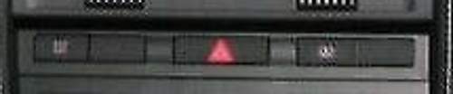

Eine Frage solltest Du dir noch stellen: Benötigst Du den Öffner auch im Stand ohne Zündung ein? Das könnte sich etwas schwierig gestalten, da dort meiner Meinung nach kein Dauerplus ist. Die Idee mit dem Warnblinktaster ist sofern gut, da dieser ja zumindest bis 1min. nach Zündung aus noch Strom hat.
... genau das wars!! Viiiiielen Dank 4F-Devil!! Ich habe die Datei gleich abgespeichert. Morgen wird getestet obs klappt.:D:D
An den Warnblinkschalter habe ich auch schon gedacht. Dann leuchtet es etwas länger. Das ist aber nicht ganz so brennend, da ja nur die Beleuchtung vom Auto kommt. Der Toröffner besitzt ja seine eigenen Batterien. Daher übrigens die Überlegung mit dem Einbauort und die Steckverbindung. So lassen sich die Bakterien einfacher wechseln.

Ich habe das Teil mit den Lüftungsdüsen und den Tastern auf viel leichtere Weise ausgebaut.
Einfach eine Spachtel in den Schlitz direkt über dem Klimabedienteil bzw. unter den Tastern vorsichtig "eingeführt" und dann etwas nach vorn gehebelt. Dann kam ich mit den Fingern dran und konnte das Teil nach vorn abziehen.
Natürlich kann es dabei passieren, dass man sich eine sichtbare Macke rein macht wenn man nicht sehr aufpasst. Wer Angst davor hat sollte lieber die Methode mit den vier kleinen Schraubenziehern bevorzugen.

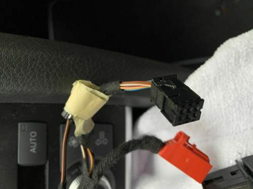

Also, ich weiss ja nicht, warum ihr euch das Leben so schwer macht.
Die Lüftungsdüsen sind echt keine Freude - jedenfalls, wenn man sie das erste mal demontiert :(
Ich habe bisher noch jeden zusätzlichen Taster von vorne - ohne die Blende abzunehmen - montiert bekommen.
Blinddeckel raus, Kabel - im Zweifelsfall mit einem stabilen Draht - nach hinten durchgezogen, ESP Taster rausgehebelt und mit etwas Geschick die Beleuchtung angezapft (Löten), Kabel auch mit einem Draht zum anderen Steckplatz gezogen und schon war das fertig.
