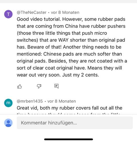

Guten Tag,
ich wollte das Tastenfeld meines inzwischen sehr abgenutzten Schlüssel tauschen. Im Netz gibt es eine Reihe von Angeboten für ein neues Tastenfeld. Also habe ich ein bestellt und habe es eingebaut. Nur leider sind die "Pinne" zu kurz von den Zubehörtastenfeldern und somit keine Funktion). Also habe ich ein wenig recherchiert und mir diverse Videos zu dem Thema angesehen und sieht da, es gibt anscheinend mindestens zwei Hersteller von den Audi Schlüsseln. Äußerlich absolut gleich, aber im inneren doch mit Unterschieden. Die einen haben eine Verriegelung im inneren für das Tastenfeld und der anderen nicht. Im Netz findet man Anleitungen für das Tauschen des Tastenfeldes aber immer nur für einen Hersteller der anscheinend deutlich verbreiteter ist und das ist der mit der Verriegelung (weißes Plastikteil). Demzufolge sind die Tastenfelder aus dem Zubehör auch ausschließlich für diesen einen Hersteller, wo dann die "Pinne" auch lang genug sind. Leider wird bei keinem Anbieter darauf hingewiesen, dass es zwei Ausführungen gibt. Meine Schlüssel sind von Witte Automotive. Dies steht zumindest auf den Schlüsselbart.
Hat jemand eine Idee wo ich das Tastenfeld für meinen Schlüssel bekommen kann? Bei Audi selber gibt es den wohl nicht, oder ich habe eine falsche Info bekommen.

EBay einen gebrauchten kaufen und dann tauschen. Hab mir gerade einen neuen aus UK bestellt für 50€ und baue dann alles um. Dann ist er bis auf Bart und Platine wieder wie neu
Themenstarteram 5. Oktober 2023 um 9:26
Ich befürchte aber, dass gerade die Platine nicht passen wird, da sich auch diese nach den Bildern her unterscheidet.
Ich müsste also den passenden gebrauchten Schlüssel finden, was anscheinend nicht so einfach ist, da der von mir genannte Hersteller kaum bei Audi genutzt wurde.
Ich würde es mal mit Orginal versuchen, siehe Bild. Zufällig gelesen. Wer billig kauft, kauft zweimal;)
