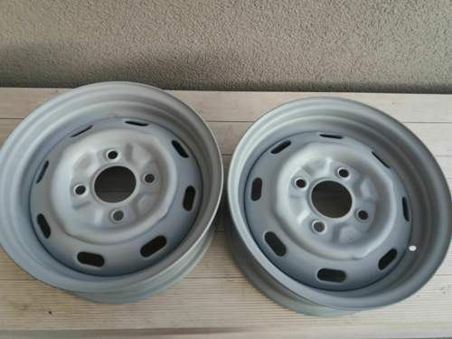

Bei den Südrad mußt du auf Schlag achten. Die hatte ich damals neu gekauft und da waren schon 2 bei die ich umtauschen mußte bevor überhaupt ein Reifen drauf war weil die nicht rund liefen. Ich vermute aber das der Händler die dann einfach an den nächsten Interessenten verkauft hat.
Ob ich nun Pech hatte oder ob da massig Ostereier bei waren weiß man ja nicht.
Vari
Es waren massig Ostereier dabei...
Ich hatte exakt dasselbe Problem mit Südrad.
Auch mit offenkundigen Schweißfehlern sowie fehlenden/unvollständigen Stempeln. Gab genug Ärger dann beim TÜV und nachher dem Rundlauf.
Sogar schiefen Prägungen der Aufnahmenbohrungen sowie Rissbildung.
Ist zwar 30 Jahre her, aber so einen Ärger vergisst man nicht.
das wusste ich nicht . danke für die infos.
was könnt ihr für felgenhersteller empfehlen. also Stahlfelgen
Du kannst die Südrad schon nehmen. Nur nicht unbesehen kaufen und schon garnicht ungeprüft verbauen.
Bevor du auch nur einen Cent reinsteckst, geh mit ihnen zum Reifenhändler deines Vertrauens und lass sie auf der Wuchtmaschine laufen. Ostereier erkennt man da wunderbar.
Denk aber dran: Käferfelgen werden NICHT über die Bohrung zentriert. Sie werden über die RADBOLZEN rentriert. Es gibt extra dafür eine ZENTRIERAUFNAHME für Bolzenbohrungen !!!
Sollte dein Reifenhändler dieses Wissen um dieses Detail nicht besitzen.. geh woanders hin, dann ist er schlicht unwissend ... und nicht für den Käfer geeignet.
Das mit den Rissen in dem Bereich der Bolzen:... das gab es auch bei den Lemmerz Felgen. Also GUUUUUT hingucken....

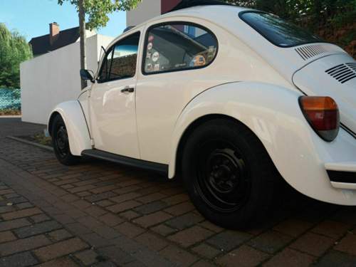

ich hab jetzt zwei Lemmerz Radkappenfelgen bekommen .
Grösse 5.5x15. ET wird vermutlich 25 sein.
Kennung 1563-2
diese möchte ich jetzt gerne mit 195/60er bestücken. für die hinterachse.
sollte ja keine Probleme geben.
bei der Vorderachse habe ich die 4J Felgen drauf.
kann ich da ohne Probleme 135/80 r15 draufziehen?
was mein ihr?
ich möchte vorne schmal hinten breit fahren.

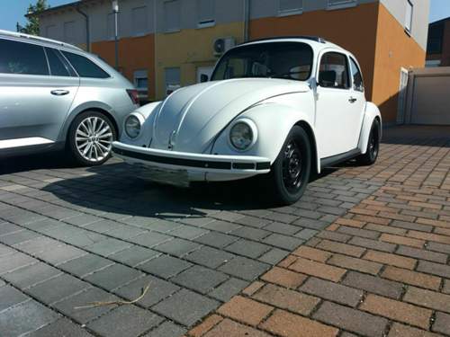

Also .
Ich habe mich für die Reifenkombi 155/80/R15 4J für vorne und 195/60/R15 5.5J hinten von Fredestein entschieden. vorne ging leider nicht schmäler, da spielte der Tüv nicht mit. bin aber so mit der Reifenkombi schon sehr zufrieden.
jetzt gehts weiter mit dem verstellen der Drehstäbe.
ich habe hinten eine Schrägstellung von ca. 1cm. werde wohl eine Tieferlegung von 1.6cm Fahreseite und 2.4cm Beifahrerseite einstellen. damit sie schrägstellung einigermaßen ausgeglichen wird.
