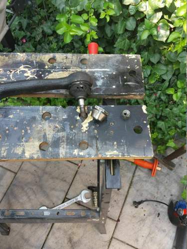

Den Abzieher kannst gleich zurückschicken, der nützt dafür rein gar nichts.
ich werde es berichten. ganz unnütz wird er wohl nicht sein.
Wie ich dir sagte - Und sowas sollte nur eine leichte Herausforderung sein.
@schurigel schrieb am 1. Juni 2018 um 22:18:07 Uhr:
ich muss dir recht geben. der abzieher hat 0,0% was gebracht . jetzt hab ich halt ein Abzieher set bei mir rumfliegen. naja . irgendwann werde ich den für irgendwas benutzen können. 😉
Exzenter ist noch dran. der bewegt sich kein mm.
nächster versuch ist mit kältespray.
wenn das nicht geht, flex wollte ich vermeiden bzw. da hab ich irgendwie ein ungutes gefühl,werde ich mir ein "Gelenkauspresser" besorgen und die Traggelenke oben komplett tauschen.......
kann man die Traggelenke im eingebautem zustand, D.H. der Tragarm ist noch mit der Achse verbunden, wechseln?
Gruss aus der Pfalz
Leg das Ding auf einen Ambos oder dicken Hammer.Dann haust du mit nem anderen Hammer auf den ollen Exenter.Nach 100 Schlag fällt der ab.Zumindest wenn du schlägst und nicht streichelst.
Der Exenter ist weich,der Bolzen nicht.Sobald der Verzug bekommt löst der sich.
So wird das schon seit 100 Jahren gemacht .
Oder halt zwischen 2 Hämmern prellen wenn der Lenker verbaut bleiben soll. Das getippe hierzu dauert nun schon längert als das zu machen. Zumal ich es ja oben schon geschrieben habe.
Vari
ich werde das auch beherzigen. ein schlitz anflexen und abschlagen/sprengen , so wie du es vorgeschlagen hast, wird wohl die effektivste Lösung sein.
Will keinen auf Schlips treten jeder geht ja auch anders an solche Sachen ran. Aber bisschen probieren bei so einem Problem, rostlöser,Wärme,Kälte usw einfach mal machen.
Wie Vari meinte das Schreiben dauert länger wie 1std probieren.
Es ist ja auch kein Teil was hunderte Euro kostet wenn es kaputt geht.
Also hol den Mottek raus und los gehts
alles klar. wird gemacht.
ich mache ja schon einiges selber. aber dad teil is schon hartnäckig. ich bleib dran
aber eins ist klar. achsschenkel ein/ausbau schaff ich schon in 15 min 😉
der exzenter ist raus. mit hitze und kälte war nichts zu machen. habe dann den kompletten tragarm raus und dann musste die vorgeschlagene option mit der flex machen. manschette hab ich natürlich erneuert.
