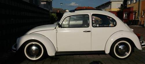

hier sind die Bilder. und ja , es schleift, wie die meisten schon geäussert haben. aber der ist nicht hart vom fahrwerk und ich vermute das die dämpfer nicht mehr so doll sind (20 Jahre alt)
die schrauben waren brutal zu.
das ergebnis gefällt mir persönlich.jetzt geht es halt ans abstimmen . damit meine ich radkombination und Dämpfer.

ich hab heut eine gemütliche probefahrt gemacht. mein fazit : es fährt sich sehr gut. überhaupt nicht hart. schön sanft .das finde ich gut. bis auf das , das er auf der rechten seite schleift. linke seite nur minimal.
ich war beim tüv wegen anderen reifen. 165/65/15 auf 4.5 zoll et45 würde er eintragen, Soll aber erst über die Tachojustierstelle (VDO) bescheinigt werden ob das ok ist.
aber bevor ich das mache ,möchte ich noch die Sturzexzenter mit erweitertem Bereich einbauen. ich konnte aber den originalen exzenter nicht ausbauen. der war so fest am Traggelenk. es war nicht möglich.
jetzt muss ich erst ne werkstatt finden , die mir das Gelenk raushohlt und ein neues einpresst ,damit ich den neuen Exzenter reinmachen kann.
Stossdämpferthema steht noch im Raum. auch wenn die nicht zum Anheben des Vorderwagen gedacht sind (was ja auch logisch ist), wird es trotzdem minimal was ausmachen.
Das liegt in der art der Veränderung. Du hast ja mit den TAS nur den Achsschenkelbolzen auf dem Schenkel nach oben versetzt. Die Lenker, Dämpfer und die Achsgeometrie ist wie sie auch vorher war , Serie . Er federt auch genauso,nur halt etwas tiefer das ganze und etwas weiter unten in der Felge
