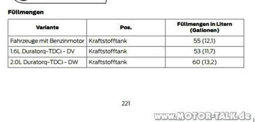

ich fahre einen Focus Bj. 2013 mit 2,0 l TDCI Motor (140PS). Wenn ich bei einer Restreichweite von 10 bis 20 km tanke, passen ca. 48 Liter rein, dabei sollten es doch laut Datenblatt 60 Liter sein. Mittlerweile habe ich es einfach mal ausprobiert zu fahren bis der Tank wirklich leer ist, also bis im Display die Meldung: "Motorstörung" erschien und der Motor ruckelte. Dabei kam ich 877 km weit, heißt bei eienm Verbrauch von ca. 5,9 l einen Tankinhalt von ca. 51,7 Liter. Meine Befürchtung: Es wurde bei meinem Auto der Tank der eigentlich für den 1,6 l TDCI Motor gedacht ist eingebaut, der ja 53 Liter Inhalt haben soll...:-(
Wie sind eure Erfahrungen damit bzw. wie groß ist euer Tank in Wirklichkeit??

Laut Handbuch 55, nur der ST soll 62 haben. Der RS angeblich 52, kann ich mir aber nicht vorstellen. Der müsste auch 62 bekommen.
Wenn ich mir das Handbuch online anschaue finde ich folgende Daten für vFL:
Benziner: 55
1.6 TDCI: 53
2.0 TDCI: 60
Tankgroesse
@Athletic schrieb am 7. April 2016 um 08:04:06 Uhr:
Benziner: 55
1.6 TDCI: 53
2.0 TDCI: 60
War aber falsch 😉 Die HTML Anleitungen sagen:
http://www.fordservicecontent.com/.../Content?...
Alle Benzinmotoren außer 2.0L EcoBoost - MI4: Kraftstofftank 55 (12,1)
2.0L EcoBoost - MI4: Kraftstofftank: 62 (13,6)
Ford hat echte Schwierigkeiten sauber, korrekte Handbücher zu bereiten.
