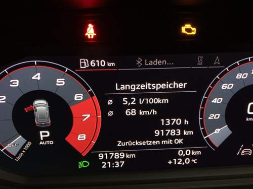

Wir fahren mit unserem 116ps ohne Probleme 700km mit einer Tankfüllung und dann fängt noch nicht mal Reserve an. Bin nur gerade in Österreich im Urlaub. Wenn ich zu Hause bin mache ich mal ein Foto. Verbrauch nach über 90tkm 5,2l….

Beweisfoto kommt.
Das ist mit einem Foto nicht erledigt.
Ich habe meinen Tsi mit 3,4l gefahren. E10 natürlich. Also ich vor Wochen zu meinen Eltern bin, da würden andere sagen, schafft man selbst mit einem Diesel nicht. Selbst wenn ich ein Foto davon habe…
Aber E10 höhere Verbräuche, gerade auf dem Niveau als Ursächlich deswegen anzudichten… NEIN.
Bei 90tkm den Durchschnitt sollte schon glaubhaft sein. Letztendlich ist es mir egal was er denkt oder glaubt.

So, hier noch das Bild was ich schuldig war…
