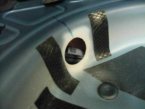

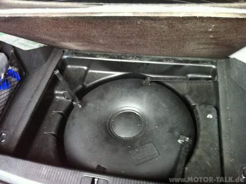

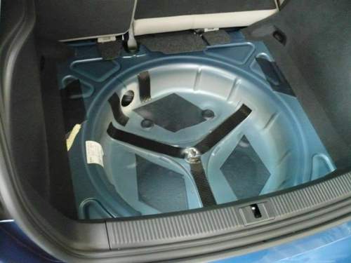

Andere Alternative.
Anstatt einen Radmuldentank einen Unterflurtank in die Radmulde einbauen lassen, ist zwar ca. 1 Std. mehr Arbeit (es muss ein Loch in die Radmulde geschnitten werden), aber dann hat man ca. 10-20 Liter mehr Volumen im Tank bei gleichen Tankgröße. Kommt auf dem Hersteller des Tanks an.
Anbei einige Bilder zum Unterflurtank in der Radmulde.

Unterflurtank, ist das nicht gefährlich ? Was passiert, wenn ich das ding am Unterboden gegen ein hohes Bodenhindernis ramme oder aufkratzte ?

PS: Als Radmuldentank käme auch eine 0°-Lösung in Frage, quasi ein Unterflurtank IN der Radmulde. Dazu muß nur ein knapp handtellergroßes Loch in die Seite der Radmulde, damit dort das Multiventil in 0°-Konfiguartion eingebaut werden kann. Sonst Behandlung wie 30°-Tanks, außer daß man halt en komplizierten Bodendruchbruch spart (gasanschlüsse liegen ja alle außen) und die blöde 30°-Montage umgeht. Ach ja, und man hat natürlich locker um 5-6 Liter mehr Volumen im Tank bei gleicher Baugröße .-)
