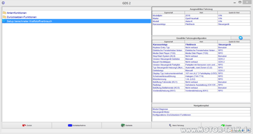

dachte das geht, siehe bild.
Bild-1
Interessant - ja dann teste das doch mal und berichte 🙂
Ja genau, dann würde es hier sicher jeder zweite gerne machen. :-)
bemängelt es doch. vielleicht kann es euer foh auf Garantie machen.
