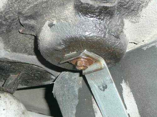

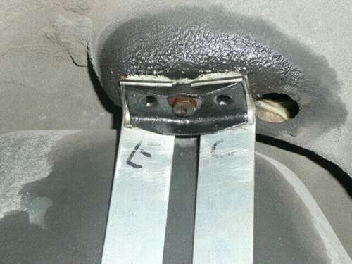

Hallo Eiche,
hier nun, wie von Dir gewünscht, die Bilder. Ich mußte mir erst so eine Digitalknipse besorgen, darum hat es etwas gedauert.
So sehen sie also aus, die selbstgemachten. Auf dem Tank sieht man noch die Reste der grauen Rostschutzfarbe, die die alten Bänder noch etwas schützen sollten.
Allerdings waren meine alten Bänder nicht so verrostet und durchlöchert, wie es hier einer im Forum mit seinen reingestellten Bildern dokumentierte.
Das mit dem Zeitaufwand für's Selbermachen, dem Materialpreis, dem Geld für neuer Bänder - das kann ich durchaus nachvollziehen, aber wenn ich mir überlege, wie lange ich arbeiten muß, um ca. 100 Netto zu haben, dann sieht die Rechnung schon wieder etwas anders aus.
Es grüßt Robert

schön gemacht  vernünftiges handwerk. sieht solide aus wenn das blech was kann
trotzdem ... keine BE mehr 😁
wenn man wenig verdient und genügend  Freizeit dann kann ich das aber auch nachvollziehen 😉
jetzt müssen nur die  Schrauben halten  die sind meiner Meinung eh der Schwachpunkt  des Konstrukt  . Zu starke Scheerung bei mr waren die sogar leicht krumm   muss aber dazu sagen das ich mit dem Triebtäter  über ne kuppe  schon mal gut abgehoben bin und  der tank dann gut gezogen haben muss als ich gelandet  bin 😁😁😁
sehr saubere Arbeit! Würde die Schrasuben sber dann auch neu machen, wenn schon so nen schönen Aufwand betrieben wird.
Gruß Wester

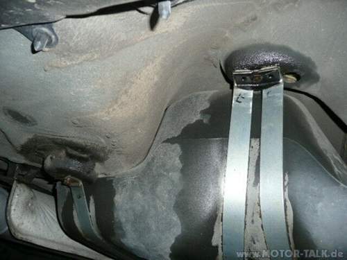

Bei mir war auch nur ein Band so durchrostet ... von unten sah das rel. ok aus ... der Rost sitzt zwischen Tank und Band .
Wenn man nun mit dem Hämmerchen den losen Rost enfernen will fällt alles auseinander.
Die anderen 2 Bänder mit der Fächerscheibe entrostet und lackiert ... fertig.
War übrigens im März auch erst zur HU.
Deine Bänder sind sehr ordentlich gefertigt, gefällt mir sehr gut.
Anbei 2 Bilder vom Zustand der Bänder vom Schrottplatz, so sah das bei mir auch aus.
Gruß Ronny

Hey Robert!
Gefällt mir sehr gut - saubere und ordentliche Arbeit.
Überdauert sicher den Passi und noch einige HU´s.
Gruß Eiche.
Hallo Leute,
ich danke Euch für die anerkennenden Urteile über meine Eigenbau-Bänder!
Die Schrauben, Ihr habt recht, hätten auch mal wieder! neu sein können. Der Rost auf diesen ist aber nur oberflächlich von einer! Wintersaison und sie glänzen darum, da ich sie mit altem Öl eingepinstelt habe.
Ich hatte die Schrauben nämlich erneuert, als ich zuvor meine alten Bänder abhatte und retten wollte. Das war aber insofern sinnlos, da nach dem losen Rost abhämmern und -klopfen, bevor dann die Stahlrundbürste zum Einsatz kommt, schon fast nichts mehr übrig von den Bändern war - aber wie gesagt, durchlöchert waren sie noch nicht.
Die ich mir vom Schrott abmontiert und holte, waren auch nicht viel besser als meine am Passat (sah zunächst aber so aus). Da hatte ich sie dann eben als Vorlage für meine Eigenbauten genommen ...
Es grüßt Robert
