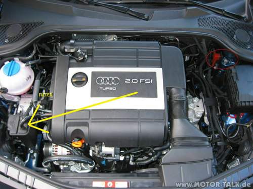

Img-1084-3710860390338068267

aus meiner sicht einfach
nur ob die 2 schläuche abziehen u den behälter rausziehen (ist mit 2 clips an ner führung eingehängt)
sollte in 2 min erledigt sein
