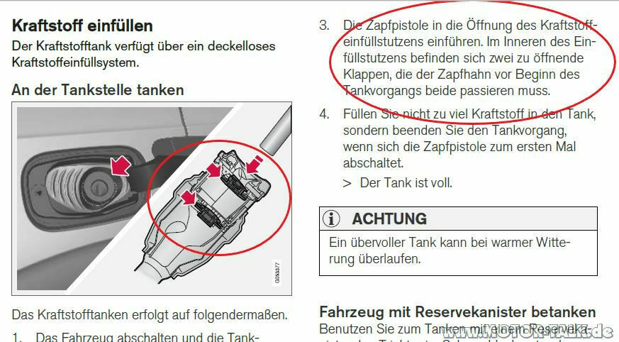

Heute morgen wollte ich den Volvo tanken; an meiner Stammtankstelle nahm die Zapfpistole (Diesel) in die Hand und wollte diese in den Tankstutzen einführen ... keine Chance. Es war weder mit Gefühl, noch mit einem gewissen Kraftaufwand möglich, die Zapfpistole weiter als ca. 5 cm in den Stutzen zu schieben. Ein kurzer Druck auf die Pistole und es passierte was passieren musste: ein Schwall Diesel kam aus dem Stutzen und ergoß sich über den Kotflügel ... :mad: ... Säule gewechselt, gleiches Problem, dritte Säule versucht, keine Chance. Nachdem ich die 20 ct. Diesel bezahlt hatte, rief ich gleich mal beim :) an ... Samstag Notdienst bis 13:00 Uhr. Reichweite gerade mal noch 80 km.
Weil ich noch was erledigen musste, fuhr ich ca. 30 km und versuchte mein Glück dann ein weiteres Mal an einer anderen Tankstelle. Diesmal bekam ich die Pistole, allerdings mit deutlich mehr Druck als üblich, in den Stutzen rein und konnte tanken.
Jetzt überlege ich was das wohl gewesen sein könnte? Wir hatten über Nacht gerade mal ca. -3°C, an der Temperatur lag es wohl eher (hoffentlich) nicht. Beim :) war ich dann natürlich nicht, denn dann hätte ich nochmal 30 km fahren müssen und Samstags ist das auch so eine Sache. Und wahrscheinlich hätte es dort dann auch funktioniert ... :rolleyes:
Kennt jemand dieses Problem? In der Anleitung habe ich das hier (Anhang) gefunden. Kann es wirklich sein, dass diese Klappen schon bei -3°C einfrieren? Eine andere logische Erklärung habe ich nicht ... :confused:

:) :) Entschuldigung, aber wenn man den Artikel so liest, kann man auch auf ein anderes Thema kommen... ;) aber zu deinem Fall: habe das Problem noch nicht gehabt, aber anscheinend passte etwas nicht mit der Entsperrung, sprich Fehlbetankungsschutz.
Spannend, das gleiche Problem hatte ich letzte Woche auch. Mit reichlich Gewalt ging es dann aber doch noch. Mal sehen, wenn es beim nächsten Mal besser ist Haken dran, sonst muss der freundliche sich das anschauen.
Hallo Kollege,
bei mir hat "man" den Tankstutzen zwei Mal gewechselt!!!!!!
Innere Klappe kaputt.
Jetzt funktioniert's wieder ohne Probleme.

kenn ich. Vor 2 Wochen, nur -3Grad. Die innere Verschlußklappe war eingefrioren. Geholfen hat ein Fön !
Darf nicht passieren. oder ?

In meiner Bedienungsanleitung steht auch mit dem Vermerk "Achtung" folgendes:
Nach dem Öffnen der Tankklappe muss das
Tanken innerhalb von etwa sieben Minuten
erfolgen. Danach wird das durch den Tastendruck
zur Öffnung der Tankklappe geöffnete
Ventil wieder geschlossen und die Zapfpistole
beim Tankversuch abgeschaltet.
Wenn das Ventil vor dem Abschließen des
Tankvorgangs geschlossen wird: Dru?cken Sie
erneut auf die Taste und warten Sie, bis auf
dem Fahrerdisplay die Meldung
Kraftstofftank Zum Tanken bereit!
erscheint.
Kann es sein, dass du mit dem Tankvorgang nicht sofort begonnen hast?
LG. Asphaltritter
Nein, ich bin ausgestiegen, habe die Tankklappe geöffnet und sofort getankt, bzw. versucht zu tanken. Das waren keine 20 sec. vom aussteigen an gerechnet ...
