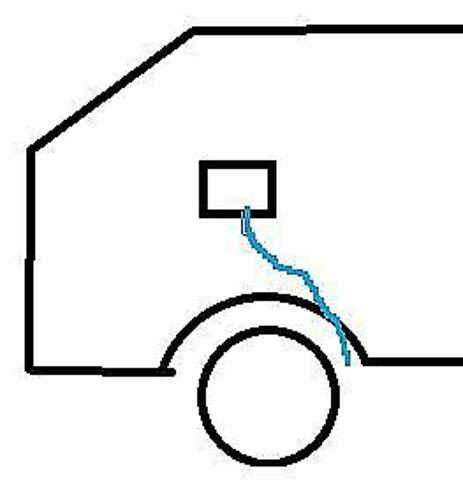

wo befindet sich der Wasserablauf (Nähe Tankdeckel).
War letztens in der Waschanlage, da stand das Wasser bis zu Tankdeckel.
Wo in etwa befindet sich der Wasserablauf, dass ich die Verstopfung lösen kann.
Danke
LG.
@A6udi Der Tankdeckel Ablauf kommt, wenn man seitlich beim Hinterreifen steht, unter dem Radkasten auf der innen Seite.. jedoch zur Mitte des Fahrzeuges. Also nicht hinten raus. ein kleiner weißer Schlauch der einfach runter hängt.
Ich hab dir zur Veranschaulichung eine Ultimative Skizze gezaubert, ich hoffe es wird damit verständlicher.
Von unten einfach mit der Druckluft Pistole reinsprühen, da unten ja kein Dreck ist sondern der immer von Oben(Tankdeckel) kommt. Und anschließend ist es wieder frei. Habe es selbst auch so gemacht.
Edit: Es ist nicht nötig irgendetwas abzubauen, wenn man genau hinschaut, sieht man das er dort rauskommt.
