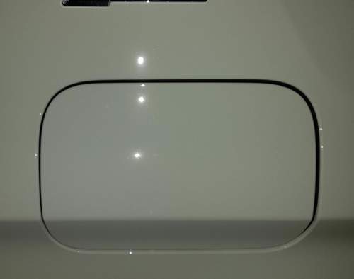

kann man den Tankdeckel "einstellen"...? Irgendwie liegt meiner oberhalb nicht bündig an und steht somit über der Karosserie und hat keine klare Linie zum Heck....

Kann man nicht einstellen, reklamieren dann gibt's neue. Hat sich das Kunststoffteil wohl verzogen. Passiert.
Dein ganzer Tankdeckel wurde getauscht? Ist bei mir auch nicht bündig, die Werkstatt konnte mangels Einstellmöglichkeiten aber nichts machen!
Wenn es nicht nur 1mm ist, dann ist das reklamationswürdig. So einfach ist das! Bei Spaltmaßen sieht sich der deutsche Automobilbau ganz vorne, und damit ist der Anspruch klar!
Wurde komplett getauscht da er auch bei mir nicht bündig war... ist aber ein toller Aufwand da im Radhaus alles raus muss.
Einstellen kann man leider nichts.
Bei meinem 530e steht der Deckel nur vielleicht einen halben mm über, also kaum merkbar.
Aber irgendwie ist der nach hinten verschoben. Der Spalt rechts ist ist drei mal so breit wie links (siehe Bild).
Ist das reklamationswürdig?
Hab ich auch, sogar etwas stärker.
Wird als Stand der Technik abgetan
Meiner sieht auch so aus. Macht sich bei Alpinweiß optisch wunderbar!
Ist überhaupt nicht Stand der Technik! Gibt ein umlaufende einzuhaltendes Spaltmaß, wenn das nicht eingehalten wird hagelts Reklamationen! Nur der Endkunde darf sich nie beschweren...... unmöglich!
Lustig, mein Tankdeckel sitzt neuerdings auch schief nach links hinten und vorne steht er deutlich über. Habe ich gestern bemerkt. Hätte nicht gedacht, dass es ein Thema dazu gibt. Ist ein G31 aus 11/17 und schon fast peinlich. Wegen so etwas Termin machen nervt unendlich!
Hatte das gleiche Problem, wurde anstandslos auf Garantie getauscht, jetzt alles gut

Da habe ich mich wohl zu schnell abwimmeln lassen, habe das gleiche Problem. Aussage war, es geht leider nicht zu korrigieren, da es keine Einstellungsmöglichkeiten gibt!
