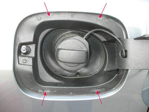

Ich muss den Stellmotor vom Tankdeckel wechseln. Komme aber nicht drauf, ob von innen oder außen, und wie genau vorzugehen ist.
Hat vielleicht jemand eine Anleitung, wie man am besten an das Teil ran kommt?
Besten Dank vorab.

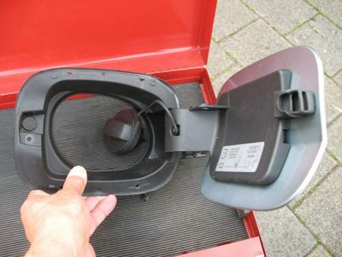

An den Markierungen -Rote Pfeile (Bild 2)- den Tankklappeneinsatz entriegeln.
Dazu einen kleinen Schraubendreher schräg von unten durch die Markierungen im Tankklappeneinsatz über die Verrastungen einschieben.
Schraubendreher leicht nach oben anheben und dadurch die dahinter liegenden Verrastungen lösen.
Jeweils schrittweise den Tankklappeneinsatz aus dem Ausschnitt herausziehen.
Der Tankklappeneinsatz wird dadurch beschädigt (Bild 1) und muss "offiziell" erneuert werden nach demontage. Ich habe den wieder verwendet und die Löcher mit Dichtungsmasse zugemacht (Bild 2).

Danke, aber in dem A4 Thread klang es so, als wäre es auch ohne Beschädigung möglich!?
[Von Motor-Talk aus dem Thema 'Tankklappe schließt nicht, (-Deckel) Stellmotor wechseln' überführt.]
Ganz ohne Beschädigung am Tankklappen wird der wohl nicht raus kommen. Besser als Blechschaden! Wie gesagt, Audi schreibt vor den Tankklappen zu erneuern, kostet nur etwa 25 Euro, Stellmotor auch so etwas.
Wenn Du Glück hast werdest Du den Klappen wieder verwenden können, ähnlich wie ich es gemacht habe.
