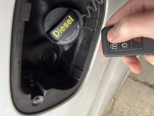

Ich habe seit ca. einer Woche ein sehr mysteriöses Problem. Und zwar öffnen sich manchmal der Tankdeckel von selbst, wenn das Auto steht.
Ein Mal stand es ein paar Stunden auf einem Parkplatz in der City, und als ich wiederkam, war der Tankdeckel entriegelt.
Ein paar Tage später fuhr ich zu einem Termin, stellte das Auto dort ab. Ich war vielleicht 20 Minuten weg. Als ich zum Auto zurückkam, war wieder der Tankdeckel entriegelt.
Gestern stellte ich das Auto nach einer Fahrt wie gewöhnlich auf meinen Stellplatz, und heutemorgen war der Deckel schon wieder entriegelt!
Das Fahrzeug war jedes Mal abgeschlossen, logischerweise.
Hat jemand dazu eine Idee was das sein könnte?
Es handelt sich um einen Volvo V70 P3, Modelljahr 2015.
MfG

Beim P3 kann es vorkommen, dass der Stellmotor der Zentralverriegelung die auch die Tankklappe verriegelt nicht mehr korrekt funktioniert.
Test: Lass die Klappe offen und schließ das Auto ab. Wenn der Verriegelungsstift ausfährt alles ok. Wenn nicht braucht er Schmierung z.B. mit einem Silikonspray. Danach nochmals probieren.

Jetzt habe ich einmal folgendes gemacht:
Auto geöffnet, Tankklappe entriegelt und ein Foto gemacht. Dann habe ich das Auto bei geöffneter Klappe abgeschlossen.
Einen Unterschied konnte ich leider nicht erkennen. Also da ist kein Stift ausgefahren. Und im abgeschlossenen Zustand konnte ich auch trotzdem die Klappe schließen.
Bevor ich da jetzt irgendwas reinsprühe… war die Vorgehensweise jetzt korrekt?
Ich habe auch zwei Bilder angehängt, die zeigen, dass kein Unterschied zu erkennen war.
Der wird eine Zeitverzögerung haben wie der V70II, damit du Tanken und das Auto abschliessen kannst - ich meine so nach 10 min. Verriegelt er erst.
Teste das mal- der Stift kommt sicher nicht sofort sondern erst nach Ablauf der Zeit.
Das erklärt zwar nicht das Selbstentriegeln deines Deckels aber die Funktion zumindest…

Danke für den Hinweis, aber leider war das nicht das Problem. Man kann tatsächlich auch auf den Bildern sehen, dass der Stift ausgefahren ist.
Ich hab eine zweite Person gebeten den Deckel einmal zu entriegeln, während ich daneben stand. Und der Stift wurde sofort eingefahren und ca. 2 Sekunden danach wieder ausgefahren.
Das Problem war ja auch nicht, dass der Stift dauerhaft eingefahren ist und sich daher die Klappe öffnet/öffnen lässt. Sondern das Problem ist, dass das Auto die Tankklappe (warum auch immer) manchmal sporadisch entriegelt und sie deswegen geöffnet war.
Hat noch jemand eine Idee? Gibt es eine Sicherung die man prüfen könnte? Ich bin leider nicht sehr gut darin Schaltpläne zu lesen.
Lass den Wagen mit vida auslesen zunächst
Gruß Didi
