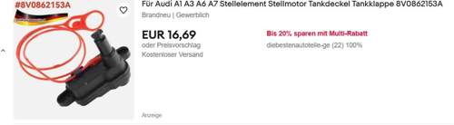

Guten Tag liebe Freunde. Vor kurzem ist mein Feder von tankdeckel kaputt gegangen und ich kann es leider nicht mehr reparieren daher muss ich immer wieder mit was spitziges aufmachen. Im Internet steht, dass ich ganzes Deckel und alles drum und dran kaufen muss aber diese Feder ist nicht mal dabei. Muss ich das wirklich oder geht nur diese Feder? Ich weiß nicht bloß wie das genau heißt. Wenn ich es suche erscheinen ganz andere Dinge. Danke im Voraus
7 Antworten
du brauchst nicht die ganze Hülle sondern nur den Stellmotor. Sehe Foto.
Sm-td
Ja, aber der Tankdeckel lässt sich nicht zerstörungsfrei entfernen um an den Stellmotor zu kommen.
Es geht schon (Radhausschale ausbauen). Aber der Einsatz ist auch nicht so kostspielig. Damals, wo ich den Stellmotor getauscht habe, so um die 20-25 Ocken. Die äüßere Klappe wird ja wieder benutzt, so daß auch nix lackiert werden muß.
Dooooch,
aushebeln mit Plastikhebeln. Bei mir ging es. Null Streß.
@schelle_pelle schrieb am 25. Oktober 2023 um 07:47:44 Uhr:
Ich hab das einmal probiert und mir dabei die Finger gebrochen und dann mit einem Bohrer an den Clipsen ausgebohrt. Das Teil kostet neu 25€. Soll jeder selber wissen.
