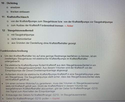

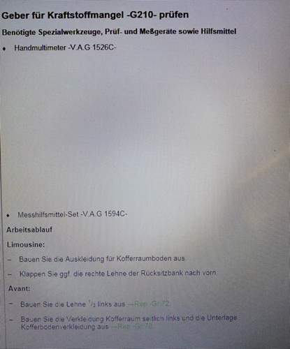

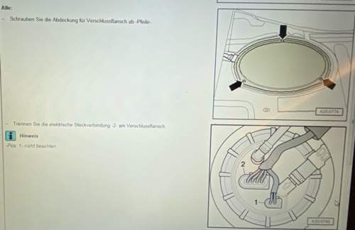

Vielleicht hilft Dir das. Wie gesagt gibt es mehr als einen Geber.
Die Beschreibung ist für Modelljahr irgendwann 2002, da ich Dein MJ nicht weiß. Afaik ist danach aber nur das mit der Pumpe geändert, dass sie tatsächlich vorfördert.
+2

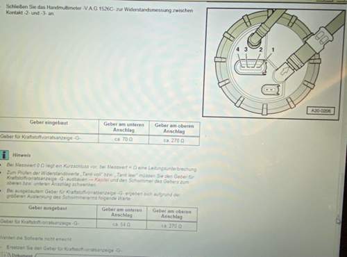

Und hier noch der Geber, den du wahrscheinlich schon geprüft hast. Sorry für die schlechte Bildqualität..

also Tankgeber wurde ein neuer eingebaut. Dann werde ich morgen mal versuchen, ob ich den Kraftstoffstand im Staugehäuse messen kann.
