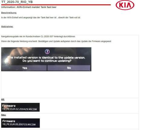

Knapp 1700 km nun auf dem Tacho und schon dreimal getankt und dreimal will die Dame mir weiß machen, daß der Tank leer ist und ich doch bitte zur nächsten Tankstelle navigieren soll.
Bei halb voll/leer gibt Sie Ruhe .
Der Freundliche hat jetzt schon zweimal das Auto gehabt, mit dem Ergebnis, das Sie nicht in der Lage sind, das aktuelle Kartennavi (O-Ton KIA. " Das Problem ist uns bekannt, mit dem neuen Navi ist der Bug weg"😉
aufzuspielen.
Es dauert ca 2h für die 20gig und dann ist immer noch die selbe SN im Display
Bin leicht säuerlich aber der der Freundliche hat mir aktuell glaubhaft versichert, daß er auch nicht helfen kann, bis die aus Frankfurt oder Rüsselsheim da ein Lösung haben.

offene Service Action: 2 Stück
Serviceaktion 200126: AVN Update - Meldung "Tank fast leer"(LG Gen 5 Wide)
Symptom
In der AVN-Einheit wird das Pop-Up "Tank fast leer - soll nach Tankstelle gesucht werden" angezeigt, ob wohl der Kraftstofftank noch voll ist.
Maßnahme
Das AVN-Gerät mit der neuesten SW-Version Rio & Stonic 21MY Gen 5 Wide EU 2020-2 aus dem HERE-Portal aktualisieren

Hallo Emma65,
dein Tipp war richtig; der freundliche KIA Mann hat`s aktualisiert.
Und schwupp keine Meldung mehr; hoffentlich bleibt`s so!
