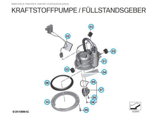

Gemäß der Zeichnung ist es ein Schwimmer und der muß einen Poti haben, sonst wäre ja die Prognose der Restweite in Verbindung mit dem Füllstand nicht machbar. Kernfrage aber ist, ob der auch über die gesamte Bewegungsfläche anzeigt, oder eben tatsächlich nur den untersten Bereich. Hier müßte ich dann mal Messen und sehen, was das Ohmmeter sagt.

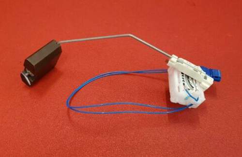

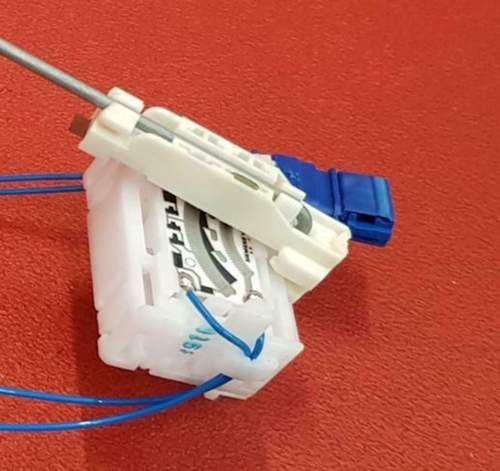

Ok, das hier ist der Schwimmer (Generation 2) mit der Sensoreinheit (ETKA Item 02), die hab ich nochmal extra vergrößert rausgezogen. Für mich sieht das auf den ersten Blick nach einem vollflächigen Anzeigebereich aus, der nicht erst ab Füllstand xxx anfängt ein Signal zu geben. Möglicherweise wird das anders moduliert, denn die Anzeige muß ja andersrum wissen, wie weit ich mit dem Rest noch komme. Das wird aber für eine Füllstandsanzeige irrelevant sein, da ich das Signal direkt an der Leitung vom/zum Geber abgreife und damit einem Steuergerät zuvorkomme.
Ist in der RR zwischen 2012 und 2014 verbaut worden, also folglich auch in der HP4 nach der ETKA Nummer. Ich such grad mein Ohmmeter und dann werde ich mal messen gehen... :)
Etka (c) bmw
Schwimmereinheit
Poti

So, fast 1 Jahr später... muß ich leider feststellen, daß man eine Tankanzeige leider nicht über die einfachen Signalabgriffe des Schwimmers machen kann, weil die CAN Signale entsprechend anders aufbereitet und ausgegeben werden.
Da müßte man dann den echt großen Umweg mit entsprechenden Abgriffen und Wandlern gehen und das ist es mir dann doch nicht wert.

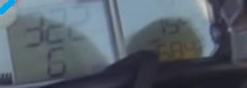

Harrrr, es geht also doch :D
Codierung:
CODE: ALLES AUSWÄHLEN
MAX DISPSPEED => Maximum eintragen, da stand vorher 299 ;)
1
