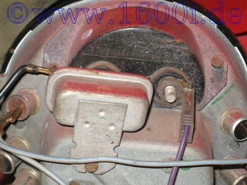

hast du den Konstanter daziwschen ? Die Tankanzeige arbeitet nur mit 6v das regelt der Konstanter.
Der Konstanter ist hinten am Tacho angebracht. Gibt es in mehreren Ausführungen, Metall oder Kunststoffgehäuse....
Gruß Jürgen
Tankanzeige-alt-konstanter

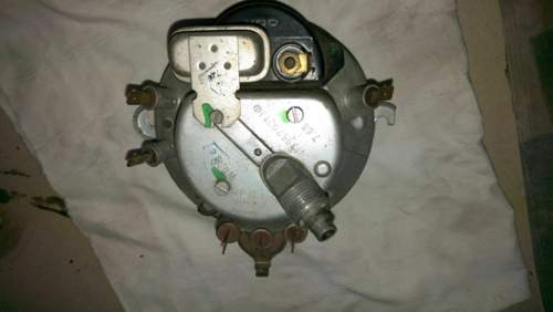

Richtig wie Jürgen es schon beschrieben hat.
Hier ein Bild von meinem Tacho. 7.68 entspricht dem Herstellungsadtum.
LG. Peter
