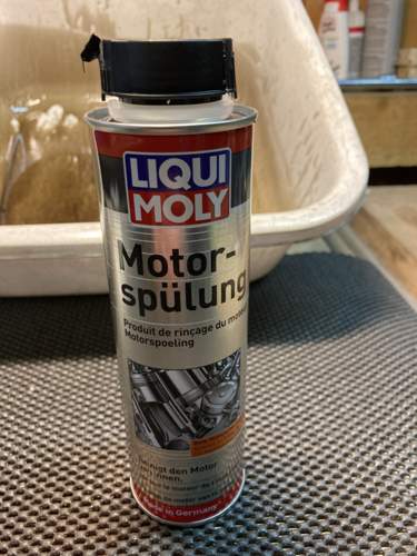

Hallo, habe heute eine Motorspülung durchgeführt! Den Motor schön warm gefahren (dank neuen Thermostaten 85 Grad)!
Danach 300 ml Liqui Moly Motorspülung eingefüllt und den Motor 10 Minuten im Leerlauf laufen lassen, anschließend direkt einen Ölwechsel mit Ölfilter durchgeführt!
Danach eine Probefahrt gemacht und den Ölstand auf Max aufgefüllt!
Was direkt nach der Spülung auffiel das der Motor nach ein paar Kilometren nicht mehr aus dem Auspuff bläuelt, Beim losfahren kam noch eine kleine Wolke raus, vermutlich, so hoffe ich, noch Reste im Brennraum!

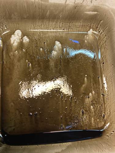

Das abgelassene Öl habe ich mir genau angeschaut, dort waren deutlich Rückstände zu sehen! Den Filter habe ich auch noch zerlegt wo ebenfalls Rückstände zu erkennen waren!
Die Ölschale war Lupenrein sauber!
Habe übrigens 10 W 40 von Manol genommen (5 Liter für 20 Euro)
Werde den Ölverbrauch jetzt sehr genau beobachten und hoffe das der Verbrauch jetzt weniger wird!
Wenn jetzt tatsächlich eine Besserung eintritt werde ich nach 5000 Kilometern noch eine Spülung machen!
Das der Motor jetzt auch wieder Betriebstemperatur erreicht hilft vermutlich auch!
Peilstab auf Max nach 12,3 Kilometer!
Halte Euch auf dem laufenden!

Würde den nächsten Ölwechsel früher machen.
Da werden sich noch mehr Brocken lösen im Laufe der Zeit.
Und dann aber ein 5W40 Öl nehmen nach ACEA A3B4.
Meguin hat eine sehr gute Reinigungswirkung.
https://www.lenkgetriebe.net/...tion-sae-5w-40-5-liter-5-18-l.html?...
Und ein erhöhter Schwefelanteil hat einen positiven Einfluß auf den Motor.
Vielleicht hast du ja mehr Glück als ich damals.
https://www.auto-motor-oel.de/.../
Themenstarteram 5. Oktober 2023 um 16:34
OK, hast Du damals auch eine Motorspülung gemacht? Die nächste Spülung mit Ölwechsel nach 1000 KM? Was hälst Du von WAGNER Motor Cleaner, ist der besser als Liqui Moly oder ist das gleich?
