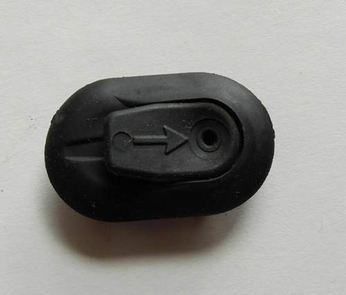

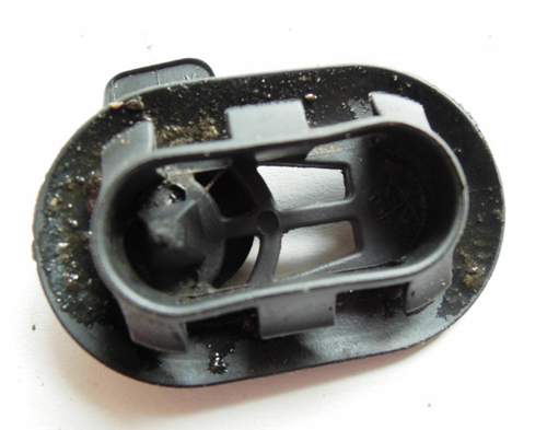

mal eine ganz verrückte Sache: Ich habe (vielleicht: hatte) dieses Gluggern bzw. Schwappen auch. Gerade eben komme ich vom Sport und gehe so an meinem Astra vorbei, da tropft es hinten links aus der Tür. Ich bin dann in meine Wohnung, Schlüssel vom Auto geholt und wieder runter. Als ich die Tür aufmachte, sah ich, dass bereits unter dem Auto eine große Wasserpfütze war. Beim genauen Hingucken sah ich dann zwei "Gummideckel", an denen eine kleine Gummilippe hängt. Diese habe ich herausgenommen und dann kamen ca. 1-2 Liter Wasser aus der Tür! Wie aus dem Wasserhahn lief es dort raus. Ich habe dann diese Gummideckel provisorisch gesäubert. Demnächst reinige ich alle vier Gummideckel in den Türen.
Ich kann mir sehr gut vorstellen, dass das dieses Schwappen bei mir verursacht hat. Zumal es immer von hinten links kam, als ob eine Wasserflasche in der Türablage hinten links wäre. Die nächste Fahrt wird es zeigen.
Vielleicht ist bei dem einen oder anderen auch Wasser in der Tür? Prüft das mal. Die Verschlussgummis unten an der Tür gehen sehr leicht raus und wieder rein.

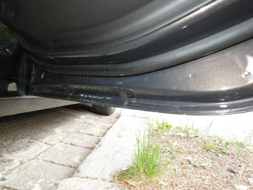

Da sind doch extra unten so längliche Ablaufschlitze kurz über der Falz im Blech, welche normalerweise offen sind. Sind die bei dir eventuell mit Wachs o.ä. zugeschmiert? Da kann sich eigentlich kein Wasser in den Türen sammeln; wurde an der Tür mal was gemacht? ...

Ne, die waren einfach nur verdreckt mit feinem sand/staub. Ich habs unter fließend Wasser ausgewaschen.
Bei mir sind da keine Gummis drin. In allen vier Türen nicht.
@siggi s. schrieb am 3. Juni 2015 um 13:13:53 Uhr:
@soigniert schrieb am 3. Juni 2015 um 07:28:18 Uhr:
Ach so? Wurden die vielleicht vom Vorbesitzer entfernt?
Anbei mal ein Bild davon
Ablauföffnungen unten an der Tür
weiß jetzt nicht, ob ich die gumminippel drin hab, aber ich könnte mir denken, daß es evtl. das flüssige wachs vorm auslaufen hindern soll und nach erkalten im werk oder beim händler wieder entfernt werden soll. andererseits könnte man dann auch gleich ein paar streifen tesakrepp drankleben, ist billiger und fällt eher auf, daß da noch was zu entfernen ist. :confused:
die ablauflöcher zu verstopfen wäre eigentlich arg kontraproduktiv, außer man will die versiegelung auf rostschutzfähigkeit vom kunden testen lassen...ich würd die teile wegmachen.
edit: grad geschaut, keine gummis vorhanden.

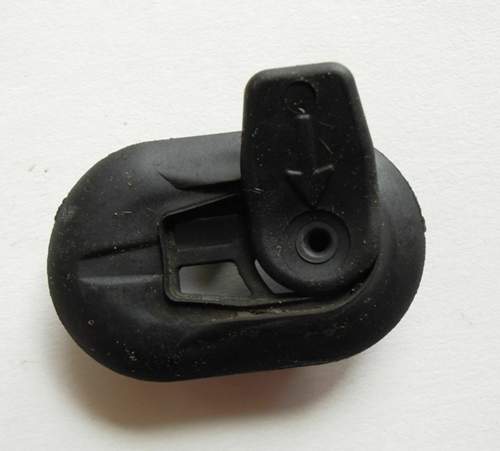

Die Gummis haben Öffnungen, durch die das Wasser wohl durchlaufen soll. Leider sammelt sich da so viel Dreck vor, dass sie gerne verstopfen.
Seht hier:
