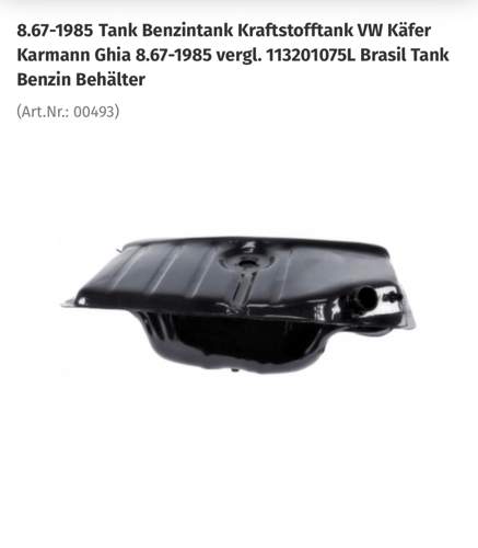

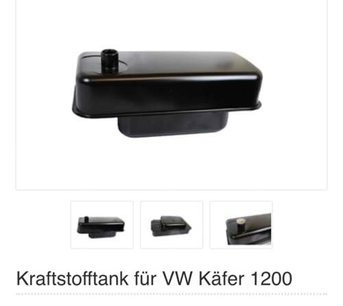

Hallo, ich hoffe einer von euch kann mit helfen.
Ich habe eine 356 Replika. Und seit 13 Jahren Ärger ich mich beim Tanken weil der Einfüllstutzen so unglücklich sitzt.
Verbaut ist ein Tank von 67 bis 85.
Ich würde gerne einen für Käfer 1200 verbauen. Sonst habe ich jetzt nichts gefunden.
Meine Frage:
Würde der passen? Oder ist der viel schmäler?
Hab mal zwei Fotos angehangen.
Ich müsste wahrscheinlich den Tankeinfüllstutzen in Richtung Front verbauen. Sonst könnte es mit der Kofferraumhaube knapp werden…
2 Antworten
Der Einbauausschnitt ist beim Käfer ab `60 immer gleich geblieben, daher kann man die Tanks bis/ab 67 untereinander tauschen.
Themenstarteram 12. August 2023 um 16:20
Das wäre ja perfekt.
Schon hat man was für den Winter.
