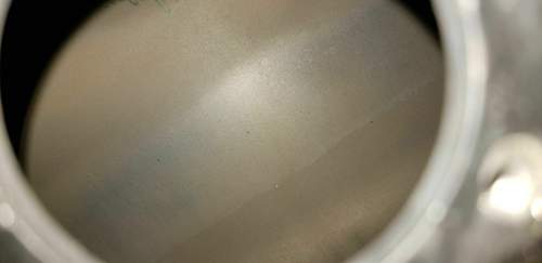

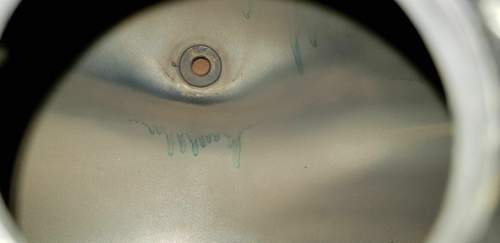

Habt ihr irgendwelche Geheimtipps wie man den Tank am besten entrostet, und wieder vor Rost schützt?

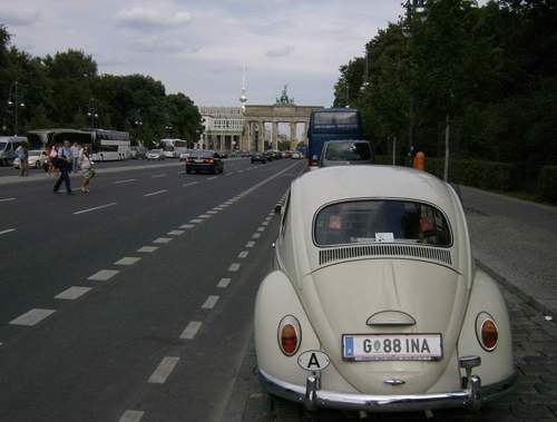

Mit wieviel km/h fährt ihr auf der Autobahn maximal mit eurem original Käfer? Was hält der für Geschwindigkeiten auf Dauer aus und ist noch erträglich?

Entrosten? Fülle etwas Kies und Split rein und schnall ihn auf dem Betonmischer fest. Das wird metallisch rein.
Blöd ist, daß jegliche Verzinnung, Verbleiung oder Zink dabei auf der Strecke bleibt. Aber das ist egal, es war ja Rost bereits drin, somit ist der Schutz bereits flöten gegangen.
Es gibt Tankversiegelungen auf Epoxy, Urethan, 1K, 2K... nimm auf jeden Fall 2K. Dann geht's auch kaum mehr runter. Findest du unter den Motorradfahrern.
Und: die Ursache für den Rost eliminieren. Das ist dieser minderwertige E5 E10 Sprit. Plörre trifft's besser. Das ist kein Kraftstoff, das ist Waschabwasser... der allerletzte Dreck.
Mein Einspritzer ist vollgasfest, somit nicht original. Der darf die Nadel senkrecht machen. 180 was geht...
Normal gut für Serie wäre irgendwas mit 3500 Touren, das packt der Käfer wunderbar und sehr lange.
Jetzt ist die Frage, woher ich weiß, dass ich auf 3500 bin. Gibt ja keinen Drehzahlmesser.
Also einmal vorausgesetzt, daß Ventil- Und Zündeinstellung passen, der Keilriemen gespannt ist und genug Öl im Motor ist, würde ich sagen: (alles lt. Tacho)
30 PS: 100 km/h, evtl. bis 110;
34 PS: 110 km/h, evtl. bis 120;
40, 44 PS: 120 - evtl. 130;
50 PS: 130 - evtl. 140.
Gemeint ist damit Dauergeschwindigkeit. Kurze Spitzen auch drüber. 😉
