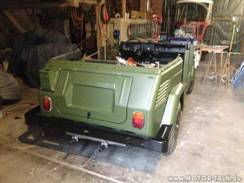

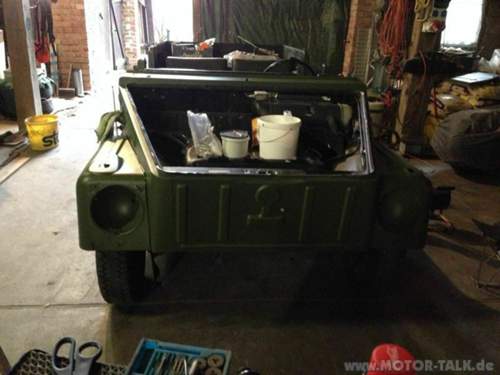

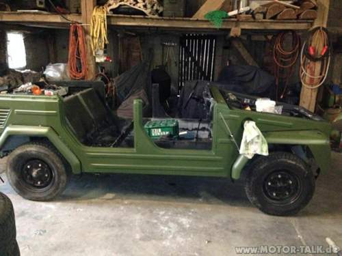

Original geschrieben von Cassiopeia-HH
.Gruß
Didi
Fährst Du am 1. Mai nach Hannover???
Leider nein. Werde bis dahin beim besten Willen nicht mit dem Kurierwagen fertig und schon gar nicht zugelassen. Wünsch aber allen dort viel Spaß und Fun. ;)
Udo
Weiter-gehts-3-1
Weiter-gehts-3-2
Weiter-gehts-3-3
Themenstarteram 28. April 2014 um 21:25
Hallo Udo,
Erst einmal Glückwunsch zu dem Wagen. Perfekt. Und dann der Arbeitsplatz, reichlich Platz . So etwas würde mir auch gefallen. Da werde ich mit meiner kleinen Garage ohne Stromanschluss richtig neidisch.
Nach Hannover fahre ich aber auch mit einem Fremdfahrzeug. Ist zwar auch schon 18 Jahre alt, gehört zum Konzern , ist aber ein Audi Cabrio.
Dann wünsche ich Dir noch einen schönen 1. Mai.
Didi
