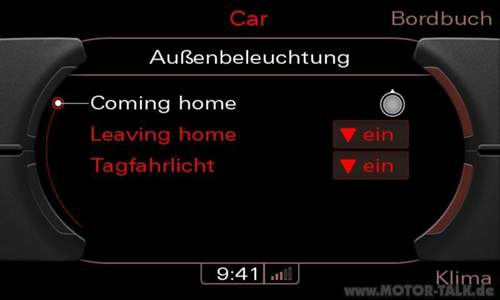

Hallo hab mal so eine Frage,
also zum Fahrzeug: A6 4f Avant Facelift BJ2009....
Frage: wenn Zündung an ist dann leuchten die Stand-LED,s automatisch mit! ist das bei allen so? oder ist das nur bei mir so Codiert.... und das gefehlt mir garnicht, den schalter ist ja aus aber die leuchten trozdem.
kann man die per VCDS ausmachen? und ich will das die nur bei eingeschalteten schalter an sind bzw. wenn auf auto steht...
danke!
Original geschrieben von quattro_3000
Wenn Zündung an ist dann leuchten die Stand-LED automatisch mit! Ist das bei allen so?
Meinst Du die TFL-LED? Kann man im MMI abschalten, aber dann leuchten sie auch nicht mehr bei Lichtschalter auf AUTO.
Nur wenn die Xenons aktiv werden, kommen sie wieder als "Standlicht" (=gedimmtes TFL) hinzu.
Aussenbeleuchtung
Ab Bj. 2010 ist die Option das TFL EIN/AUS über den Menüpunkt Aussenbeleuchtung
weg gefallen, kann aber wieder per Codierung aktiviert werden.
muss ich mal schauen danke
so ich hab das wie du geschrieben hast im MMI unter CAR-Einstellungen tagfahrlicht deaktiviert! jetzt kann ich das nur nutzen in dem ich auf tagfahrlicht selber schalte... bin happy:D
