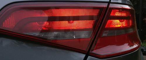

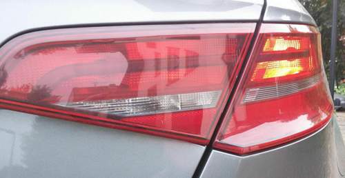

Ich würde gerne bei meinen Fahrzeug auch die Rückleuchten mit dem Tagfahrlicht kombinieren. Jedoch habe ich Fahrzeug mit Halogenbeleuchtung. Es gibt bei diesen Rückleuchten zwei Beleuchtungsmodi: Bild 1: Fahrlicht und Standlicht mit Fahrzeug offen = 3 Glühlampen leuchte je Seite; Bild 2: Standlicht mit verschlossenem Fahrzeug: nur die äußere Lampe leuchtet. Das könnte der Grund sein, warum es möglich ist, 4 Ports zu ändern. Bei der LED Variante gibt es nur ein/aus. Bei dem nächsten Werkstattbesuch werde ich mal versuchen, dieses so programmieren zu lassen, das mit dem Tagfahrlicht nur die äußeren Rückleuchten aktiv geschaltet werden. Das ist jedoch nur meine Vermutung, vielleicht hat ja jemand eine solche Codierung schon vorgenommen.
20170922-165724-1resized
20170922-165744-1resized
