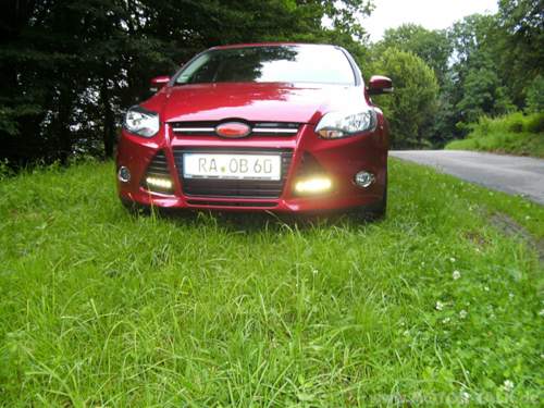

Ich weiß nicht, ob es schon jemand gesehen hab, gelesen hab ich's bisher zumindest nicht. Auf der Ford Homepage wird jetzt unter Zubehör bei den Zubehörpaketen auch ein Nachrüstsatz für TFL aufgeführt:
Nolden 1) LED Tagfahrlicht + Einbaurahmen in Schwarz glänzend (auch mit Einbaurahmen in Schwarz matt erhältlich)
Paketpreis 2) € 325,-
oder im Rahmen einer Finanzierung mit der Ford Flatrate 4)
1) Es handelt sich hier um Zubehörteile von sorgfältig ausgewählten Lieferanten, die unter ihrem jeweiligen Markennamen gezeigt werden. Diese Produkte unterliegen den eigenen Garantiebedingungen der jeweiligen Hersteller. Die Ford-Werke GmbH übernimmt für diese Produkte keine Garantie.
2) Paketpreis inkl. Montage.
4) Nur bei Finanzierung eines Neufahrzeuges mit der Ford Flatrate.

Habe meine glänzend für den titanium und habe bei meinem ffh 248€ bezahlt und habse selber eingebaut.
Für den trend gabs die für 223€
Habe sie für 300€ bei Ford gekauft incl. Einbau von Ford. Das ist ein komplettpreis von Ford. Allerdings haben sie 3 Versuche gebraucht um alles richtig anzuschließen. Haben noch ein extra relais von Nolden angefordert. Seit dem funzt alles einwandfrei.
Sind übrigens die gleichen Lampen von Nolden. Aber die verkaufen nicht direkt.
Habe das relais auch mit drin. Hatte es am nächsten tag direkt bei nolden abgeholt.
ich spiel auch mit dem Gedanken, TFL in die Dreiecksgitter einzubauen.
Allerdings hab ich folgende Bedenken:
Laut Vorschrift mus das TFL exakt nach vorne ausgerichtet werden (im rechten Winkel zut Fahrzeugmitte)
dies ist aber gar nicht möglich, weil die Ddreiecksgitter scheäg nach hinten verlaufen.
Bei den Nachrüst-TFL von Loder und Nolden sieht das zumindest aber auch so aus, als ob die nicht gerade nach vorne ausgerichtet sind, sondern der Schräge von den Dreiecksgittern angepasst sind ?
Die Frage ist nur, wie der TÜV das sieht.
Jeder Abweichung von den Einbauvorschriften wird als schwerer Mangel gewertet und die Betriebserlaubnis für das KFZ erlischt!
Die von Nolden haben ein E-Prüfzeichen, also einbauen und gut...
