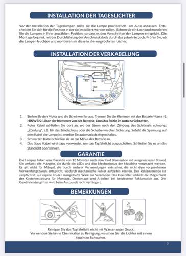

Ich habe mir Tagfahrlichter eingebaut und so angeschlossen wie es in der Anleitung steht. Minus an Batterieminus und Plus an Zündungsplus. Es hat noch eine weisse und eine gelbe Draht. Der weisse Draht ist zuständig, dass die LED nur 30% gedimmt sind wenn der Abblendlicht eingeschaltet ist und der gelbe Draht ist zuständig, dass die LED komplett aus sind wenn der Abblendlicht eingeschaltet ist. Ich habe der gelbe an Abblendlichtsplus angeschlossen, sodass die komplett aus sind. Es funktioniert alles gut mit Zündung aber sobald ich Motor starte und auf Abblendlicht wechsele, die LED sind trotzdem nur 30% gedimmt obwohl der gelbe Draht angeschlossen ist und nicht der weisse. Der weisse habe ich den Anfang abgeschnitten und so gelassen. Der weisse Draht macht gar kein Kontakt mit irgendwelche andere Drähte.
Ich weiss nicht woran das liegt. Liegt das an Zündungsplus?

Muss der weiße Draht eventuell auf Masse gelegt werden, wenn er nicht verwendet wird? Sagt die Anleitung dazu nichts?
Noch eine Idee: Macht das PQ35 BCM evtl. auch eine PWM auf dem Halogen-Abblendlicht (ich gehe mal von Halogen-Scheinwerfern aus)? Evtl. kann einer der Experten etwas dazu sagen?

Es steht nur dass entweder der gelbe oder der weisse angeschlossen sein muss. Mehr nichts. Ich glaube nicht, dass der weisse auf Masse gelegt sein muss, da dieser auch das gleiche Funktion wie der gelbe hat.

Besser wäre der Schaltplan.
Übrigens: Schon bei Standlicht muss das TFL ausgehen.

Hier ist Schaltplan. Es ist von eine andere LED Tagfahrlicht aber Schaltplan ist das selbe. Macht es Unterschied ob die Plus aud Standlicht oder Abblendlicht gelegt ist? Ich denke nicht.

Steht doch drin: 4. Blau an Standlicht.

Das ist nicht genau gleich wie meine. Meine hat es weiss und gelb. Ich werde gelb auf Standlichtplus anstatt Abblendlichtplus wechseln dann schaue ich ob das was bringt.
Wenn ich dich richtig verstanden habe funktioniert alles korrekt, solange der Motor aus ist? D.h.: Zündung an, Ablendlicht aus => Tagfahrlicht an. Zündung an, Abblendlicht an => Tagfahrlicht aus. Bei Motor an, Abblendlicht an => Tagfahrlicht gedimmt.
Stimmt das?
Ich würde auch versuchsweise auf das Standlicht gehen. Da ist bestimmt keine PWM drauf.

Ja genau das ist richtig

Ich habe jetzt anstatt Abblendlicht auf Standlicht angeschlossen aber kein Unterschied. ??
