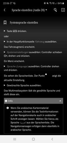

Comand oder Audio 20?
Ich stelle eine Veränderung in einige Dinge fest wenn ich die Sprache auf English (UK) einstelle oder Zeitzone ändere.
Themenstarteram 4. November 2020 um 20:54
Oje, wo sehe ich das? Ich sehe hier 537 Digitales Radio. Oder was meinst du?
Themenstarteram 4. November 2020 um 20:56
Ich hab´s. :-) Audio 20 CD
Themenstarteram 4. November 2020 um 21:01
Schaue ich mir morgen gleich mal an und melde mich wieder.
So wird die Systemsprache im Audio 20 geändert. Siehe Screenshot im Anhang.
Ich würde zuerst mal im KI unter Fahrzeugeinstellung --> Licht auf Rechtsverkehr einstellen und schauen bevor ich die Systemsprache ändere.
