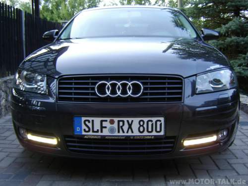

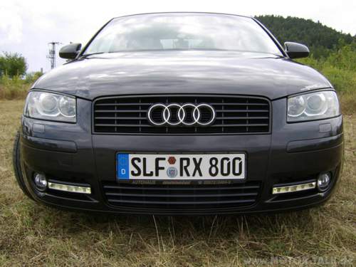

So dann hier mal die Bilder....
leider ist der Wagen sehr dreckig 🙁
Was'n das für Mickerlinge? 😉 Die sehen auch aus wie 49€.
Das sind TFLs!!!!!!!!!!!!!!!!!!!!!!!
Gruß Nancy und Dirk
Sta70940
Sta70979
Mein Reden! Aber gehört auch in nen anderen Threat 🙂
Wobei ich die in.pro s noch passender finde (siehe Signatur)...Von der Helligkeit komplett gleich! Kumpel hat die von Hella und wir haben direkt verglichen!
Ich weiß, dass die nicht die größten sind 😁
aber wenn ich wirklich viel an der Frontschürtze machen wollte, dann würd ich gleich die LED's vom S6 rein machen.
Und da die Philips eben fast genau rein passen und nicht viel nachgearbeitet werden muss, werde ich mich wohl für die entscheiden 😉
Die von Hella und In.Pro sind eben doch deutlich größer in den Abmessungen (sowohl Breite als auch Tiefe und Höhe).🙁
