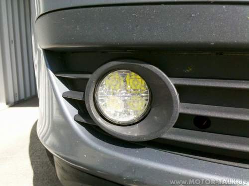

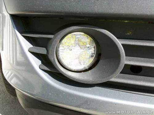

Original geschrieben von V77
Hab bei meinem NSW rausgeworfen
LED TFL
Halterung
Moinsen !
Obwohl der Thread schon paar Tage alt ist... Leuchten denn die TFL geradeaus und mehr seitlich? Auf dem Bild kann man es nicht richtig erkennen. Ich vermute aber, dass um die TFL geradeaus auszurichten, man einen Spalt zwischen der Blende und TFL in Kauf nehmen muss. Sehe ich es richtig?

Ja das ist richtig! Die TFL leuchten Schnurgeradeaus🙂 Das mitm kleinem Spalt ist nichts so tragisch, ist immer noch besser als die nach außen leuchten wurden. Ich bin immer noch zufrieden damit, ich wurde vor kurzem angesprochen: deine NSW leuchten aber ganz schön grell😁
Danke!
Kannste mal ein Bild vom Spalt machen.
