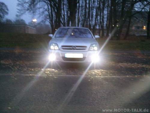

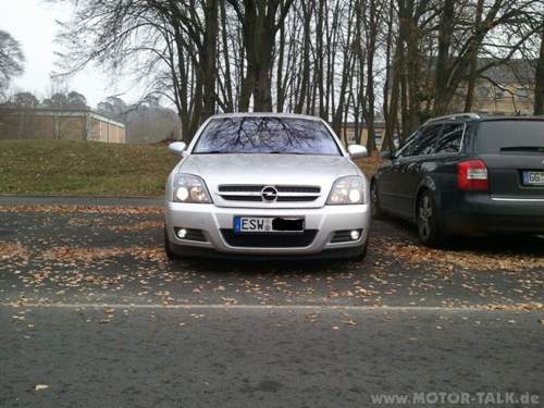

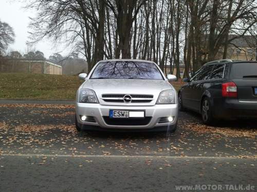

Hier die versprochenen Bilder. Das Letzte ist leider etwas unscharf (Handy bei starker Dämmerung).
Bild 1: nur TFL an
Bild 2: TFl gedimmt, Abblendlicht an
Bild 3: nur TFl an

Ist doch prima. Wirkt original und damit gut.
Jepp!
Die Entscheidung , welcher Typ TFL, ist nun entgültig gefallen😉
