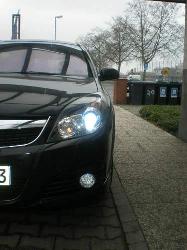

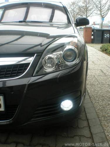

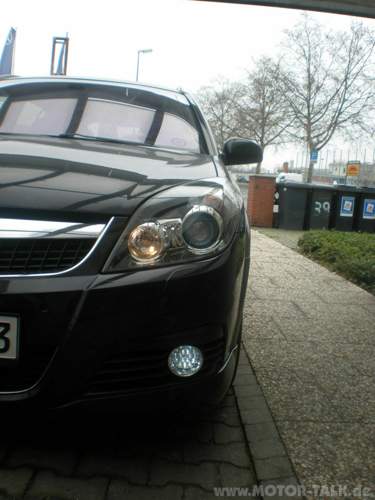

Hier auch meine eingebauten TFL vom Vectra C.
Gruss
Motor/ Zündung an ( TFL an )
Standlicht an (TFL gedimmt )
Fahrlicht an ( TFL gedimmt )
