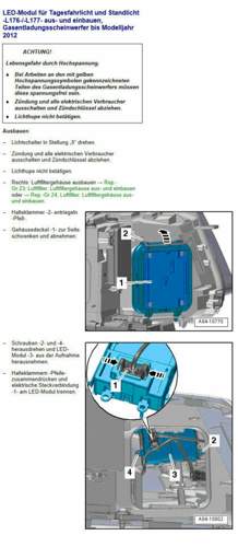

Das Steuergerät ist im Scheinwerfer hinter einem 4 eckigem Deckel versteckt.
Die große Scheinwerferklappe öffnen, indem man den Bügel hochklappt.
Verpolungssicheren Stecker vom Steuergerät abziehen.
Die beiden Kreuzschlitzschrauben lösen.

Ich hatte die gleiche Erfahrung wie Tvknecht. Ich habe der Steuergerät ausgebaut und festgestellt, dass der ATMega Prozesor keine 5V Spanung hatte. Eine SMD Diode mit Bezeichnung A1 war defekt. Es ist eine BAW56 Diode. Kostet 0,02 Euro .
Moin,
ich möchte mich bei bobobo007 bedanken.
Bei meinem Q5 war das linke TFL defekt. Erst nur Aussetzer, dann LED`s gänzlich dunkel.
War nicht ganz einfach, habe aber besagte Diode auch gewechselt und es funzt wieder.
Hat mich statt €800,- bis €1200,- nur €0,75 und ne`3/4 Stunde Arbeitszeit gekostet.
Meine Empfehlung an Handwerker und Hobbyschrauber:
Neues Steuergerät im Internet bestellen. (Nr. 8R0 907 472)
Neues Steuergerät einbauen.
Fertig
Für Elektrotechniker:
Neue BAW 56 Diode bestellen.
Equipment: Spitzer Lötkolben, Entlötpumpe und viel, viel Fingerspitzengefühl und Geduld.
Verfahren wie oben.
Dann Steuergerät öffnen.
Defekte Diode auslöten. (siehe Bild bobobo007)
Neue Diode einlöten.
Steuergerät wieder einbauen.
Fertig

Hallo, mein Audi Q5 macht aktuell mit dem Led-Tagfahrlicht auf der rechten Seite auch Probleme. Ich war natürlich auch schon bei einem Audi Service. Da wurde mir auch schnell gesagt, dass der Scheinwerfer getauscht werden müsste. Es wurde zu Testzwecken das Vorschaltgerät quer getauscht. Mit dem Ergebnis , dass die LED leiste dunkel blieb. Nun wollte man sich etwas mehr Zeit nehmen und die Scheinwerfer nochmal quer tauschen. Danach wollte man die komplette Verkabelung nochmals prüfen. Das Vorschaltgerät kommt in der Diagnose mit einen Fehler (Unterversorgung) in den Fehlerspeicher. Mit diesem Ergebnis bin ich in eine zweite Werkstatt gefahren. Dort wurde meine Kuh auch an die Diagnose angeschlossen. Fehler war natürlich noch da. Auch dort wurde ich mit einem neue Scheinwerfer konfrontiert. Laut Audi-Reparaturanweisung müsse bei einem Defekt auf der rechten Seite der rechte Scheinwerfer getauscht werden, dazu noch das Vorschaltgerät auf der linken Seite. Laut Audi gibt es nur bestimmte Vorschaltgerätekombinationen die zulässig sind, damit keine weiteren Schäden am Led entstehen. Hat jemand von euch eventuell Erfahrungen mit einem ähnlichen Fall, beziehungsweise eine Lösung für dieses Problem. Ich tausche ungern Teile für ca. 1000€ wenn es nicht wirklich Not tut. Für Lösungsvorschläge und Meinungen wäre ich euch sehr dankbar.
Aktuell sind folgende Vorschaltgeräte verbaut. links: 8R0907472A, rechts 8R0907472
Hier kannst Du die gewünschte Informationen finden:
http://www.motor-talk.de/.../...-tagfahrlicht-defekt-t4920174.html?...
Einfach LED Steuergerät ersetzen bzw. reparieren.
Led-steuergeraet
@darek1966 schrieb am 21. Oktober 2015 um 21:07:27 Uhr:
Bin jetzt mit meinem Problem weiter. Der Freundliche hat nochmal das Bordspannungsmodul gecheckt. Konnte dort den Fehler aber auch nicht entdecken. Somit wurde mir ein Angebot über einen neuen Scheinwerfer samt Einbau für 1450€ gemacht. Daraufhin habe ich mir das alles nochmal durch den Kopf gehen lassen. Das Problem fing eigentlich schon beim Quertausch der Module an. Auf der linken Seite meiner Kuh ist ein neuer Scheinwerfer verbaut. Dieser hat das LED-Modul 8R0907472A. Mein rechter Scheinwerfer hatte das LED Modul 8R0907472 . Beim stöbern durchs Internet bin ich auf eine interessante Seite gestoßen. Dort wurde ganz klar beschrieben, dass ein LED-Modul "A" in den älteren Scheinwerfern nicht funktioniert. Mit dieser Info war mir jetzt auch klar, warum der Fehler beim Quertausch nicht gefunden wurde. Somit habe ich mir ein Modul 8R0907472 (8R0907472B soll Baugleich sein)bestellt. Den Einbau habe ich genau wie in deiner Anleitung gemacht. Hat knappe 10 min gedauert.
Und was soll ich sagen ? Es hat sich gelohnt. Das TFL funktioniert wieder. Kostenersparnis von knapp 1360€...... Also, lasst euch nicht gleich einen Scheinwerfer andrehen und stöbert hier durchs Forum. Sind wirklich viele gute Tipps dabei....
