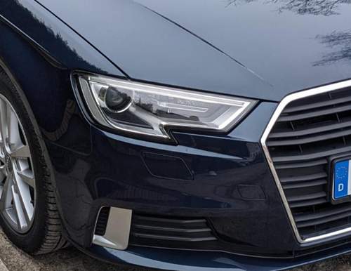

ich habe kürzlich einen Audi A3 8V Sportback von 2019 erworben. Die LED-Tagfahrlichter schienen beim Kauf in Ordnung, da beide funktionsfähig und äußerlich identisch waren.
Mir ist jedoch später aufgefallen, dass an beiden Seiten nur ein LED-Streifen oben vorhanden ist. Ich habe bemerkt, dass bei anderen Fahrzeugen die LED-Streifen auch seitlich und unten sind (Internet & auf der Straße).
Ich konnte keine klare Übersicht über die LED-Tagfahrlichter des Audi A3 finden, um zu überprüfen, ob meine Lichter standardmäßig so sind oder defekt.
Im Anhang sind drei Fotos:
1. Foto ("Tageslicht"): Tagfahrlicht bei Tageslicht. Man sieht auch, dass nur oben so ein LED-Streifen ist. Das Material seitlich und unten sieht anders aus, eher wie Reflektoren.

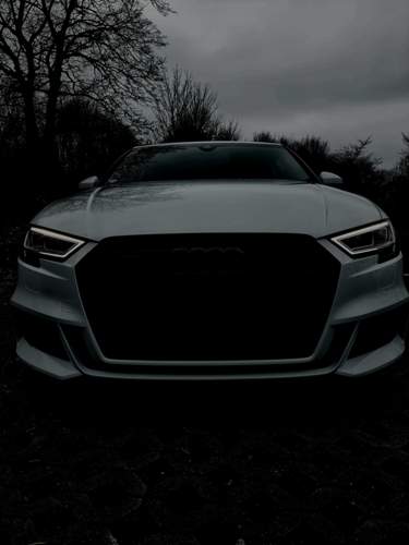

2. Foto ("BeiNacht"): Tagfahrlicht bei Nacht, ebenfalls nur oben sichtbar. Sollten hier nicht auch seitliche und untere Streifen sein (siehe Foto 3)?

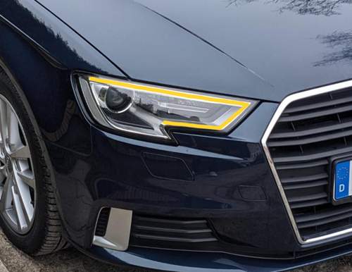

3. Foto ("GelbMarkiert"): Ich habe gelb markiert, wie ich denke, dass das Licht aussehen sollte.
Frage: Fehlen bei meinem Fahrzeug die seitlichen und unteren LED-Streifen oder ist das korrekt so?

Bei meinem 2018er siehts so aus, wie du es dir vorstellst. Sind aber andere Scheinwerfer
20230408-140734-1
Du hast auch keine LED Scheinwerfer sondern die billigst Xenon Funzeln, deshalb ist das TFL kastriert ;)
Das macht mich genauso traurig wie es mich erleichtert :D
Wenigstens ist dann alles so, wie es sein soll. Hatte überlegt, ob vielleicht eine Seite defekt war und der Händler dann einfach auf beiden Seiten die seitlichen LED-Streifen ausgebaut hat, damit es nicht auffällt oder so.
Danke für das bisherige Feedback.
Bei meinem 2016 ist das TFL wie bei arturb63cHighline. Meiner hat LED.
Ich meine dass man die LED - Ausführung an den eher rechteckigen Gehäusen der Scheinwerferlinsen im im Scheinwerfer erkennt.
