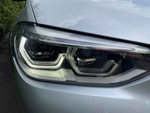

habe heute festgestellt, dass vorne rechts das Tagfahrlicht Defekt ist.
Nun meine Frage, fällt das ganze unter Garantie (läuft noch bis 12.2023) oder ist dies normaler Verschleiß und muss in dem Fall selbst gezahlt werden? Über Infos oder eigene Erfahrungen wäre ich dankbar.
3 Antworten
Auf Leuchtmittel gibt es keine Garantie, d.h. wenn sich die LED-"Birne" wechseln lässt.
Anders sieht es aus wenn der gesamte "Leuchtstab" gewechselt werden müsste (falls dieser selbstleuchtend ist), das ist ein Bauteil, worauf es Garantie geben sollte.
Wie es beim G02 ist, kann ich dir leider nicht sagen.
Bei den E71 Tagfahrlicht-Ringen konnte man dazu eine "Glühbirne" wechseln, aber das war noch eine andere Technik.
LED sollte unter Garantie fallen, sehe ich innerhalb der Garantie nicht als Verschleiß an. Die kannst Du selbst doch gar nicht wechseln, wie dies noch bei herkömmlichen Leuchtmitteln der Fall war. Aber sag mal Bescheid, das ist eine interessante Frage.
Themenstarteram 8. Juli 2023 um 3:27
Der komplette Scheinwerfer musste getauscht werden und BMW hat zum Glück (nach etwas beschweren) auf Kulanz alles übernommen. Ein Modul war defekt und das LED Leuchtband auch schon verfärbt. Der ganze Spaß lag jetzt letztendlich bei 3200€
