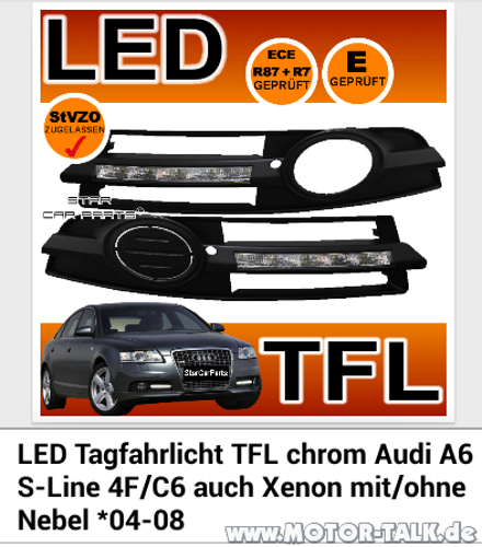

ym.. um mal das eigentliche wieder aufzugreifen: passt denn die Krümmung der LED-Leiste mit dem "normalen" A6 Stoßfänger??? :)
ich überlege ob ich die s6 tfls einbaue (entsprechend auch bastelarbeit da ich keine sline stoßstange habe) oder ob ich die von q7 einbaue und auch bastelarbeit habe.
Die S6 TFL passen von Prinzip schon (nicht S-Line VFL) aber es sieht bescheiden aus.
Die S6 passen aber nicht. Weder die Krümmung noch die Länge.
Q7 habe ich noch nicht probiert.....
"Die S6 TFL passen von Prinzip schon (nicht S-Line VFL) aber es sieht bescheiden aus.
Q7 habe ich noch nicht probiert....."
ich glaube ich stehe auf dem Schlauch.
damit ich das richtig verstehe: die S6 TFL passen an eine nicht S-Line Stoßstange, es sieht aber nicht so gut aus. Begründung?
und worauf bezeiht sich: Die S6 passen aber nicht. Weder die Krümmung noch die Länge.
sorry :)
Senti und meine wenigkeit haben schon mehrere male den Umbau gemacht, bisher 1x
bei der Standart Stoßstange.
Die Standartstoßstange ist von den Öffnungen her, dort wo das Gitter und die NSW
ganz anders ausgeschnitten.
Es geht nicht um die Krümmung sondern um den Ausschnitt in der Stoßstange.
Machen kann man das selbstverstädlich auch, aber die Arbeit, die dahinter steckt lohnt
sich nicht und aussehen tut es auch nicht so doll, finden wir beide.
Da besser günstig S-Line Stossi kaufen oder besser noch die S6.
Die Luftgitter passen nicht unter die TFL. ... die Lichter bekommt man wohl rein aber es sieht bei der normalen Front nicht so pass genau aus wie in der S-Line Front.
Habe diesen Umbau schon paar mal gemacht und weiß was ich sage. ... ;)
Im Beitrag darüber fehlt das Wort GITTER in der zweiten Zeile- sorry

am 23. September 2013 um 12:34
was haltet ihr davon ????
http://www.ebay.de/.../140989209909?...
Vorsicht. Die Leuchten haben nur eine Zulassung als RL, also Standlicht. Für die Blinker habe ich noch keine Zulassung gefunden. Ausserdem sind sie mit 8cm Einbautiefe extrem tief. Da kriegst du beim Einbau extrem Probleme. Ggf müssen die Luftführungen für den LLK (wenn vorhanden) raus.
Übrigens könnt ihr aufhören zu forschen, denn es wird niemals eine S6 ähnliche TFL mit Blinker geben die auch (in der EU) zugelassen ist. Grund hierfür ist die ECE Richtlinie R48. Diese schreibt für Fahrtrichtungsanzeiger (Blinker) folgende Einbauvorschriften vor:
Höhe: 350mm - 1300mm
Abstand voneinander: mind. 600mm
Abstand von aussen: max 400mm vom äußersten Punkt.
Das die alte Vorschrift für TFL aber nur 250mm Vorschreibt, welches bei S6 genau stimmt, fehlen 10cm für die Zulassung als Blinker. Die neue Vorschrift für DRL besagt sogar 350mm für TFL. Der 4f hat hier quasi noch Bestandsschutz.
